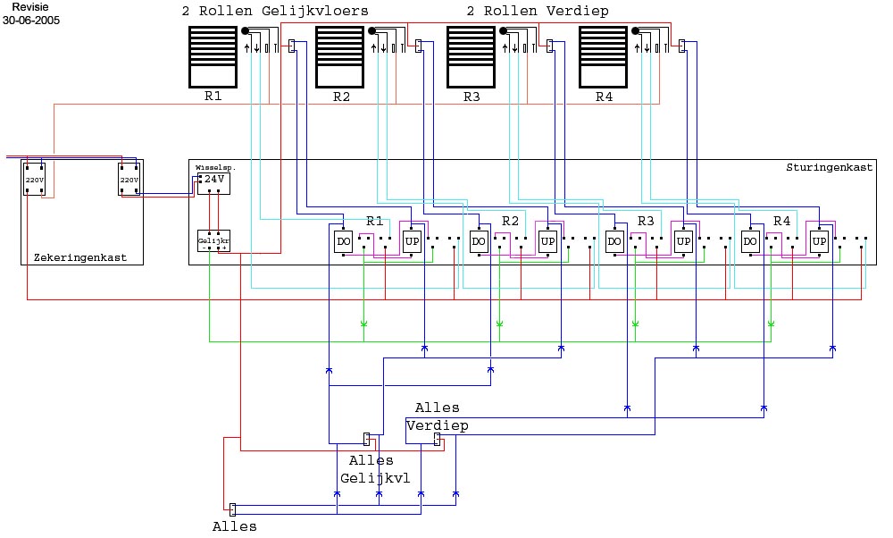

Verbeterd schema Rolluikensturing
Waar ik gehoopt had, dat IEMAND mij op de fouten had gewezen, heb ik het zelf dan maar verbeterd ...
Vergelijk, en zoek de verschillen ...
Definitief schema voor sturing van rolluiken in bijlage !

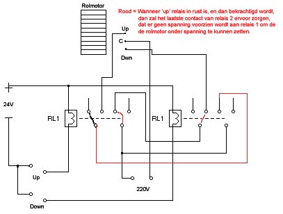

Alternatieve methode
Ik zat echter ook al lang met volgend schema in m'n hoofd (in bijlage) ...
Wat is nu het beste, dat ik op de sturing van de relais ga inwerken om een 'interlock' te voorzien, of zoals in deze bijlage, gewoon zorgen dat de rolluikmotor geen spanning kan krijgen op z'n up en down tegelijk ?
