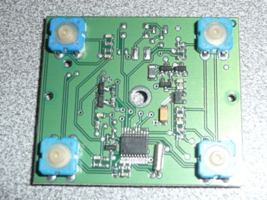

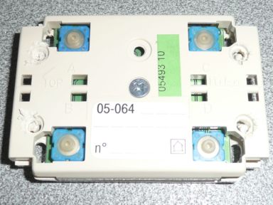

Ik heb een gewone 4 knops nikobus drukknop gekocht en deze geopend , zie foto

Je boort door de 4 gaten de plastiekjes weg
drukknop nikobus
drukknop nikobus

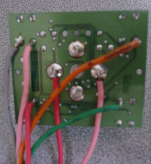

na opening krijg je dit te zien op ondestaande foto :
Je soldeerd er 2 draadjes aan voor de nikobus en je hebt daarna nog 5 draadjes nodig voor de 4 drukknoppen die dienen als interface .
Let op , ze mogen alleen spanningsloos gebruikt worden !
Voila en je hebt een goedkope 4 poorts ingangsmodule !

Ik heb iets gelijkaardig gedaan . Ik heb op een online veiling oude drukknoppen gekocht van nikobus. Dit waren dus gewone printplaatjes zonder de toetsen. Waarschijnlijk van de eerste versie. Voor die 8 stuks heb ik een totaalprijs van 14 euro betaald.
Deze gebruik ik nu voor de gang ,de fietsberging en het waskot en dit telkens op een dubbel NO schakelaar . Ik bestuur ze met de mode impuls (eenknops). Het was wel een beetje soldeerwerk maar het werkt allemaal.
