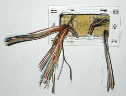

Voor die foto's, kan dit hopelijk genoeg zeggen (fototoestel destijds nog van slechte kwaliteit) :
PS. Om één of andere reden kan ik precies maar 1 foto in attach zetten, hij geeft aan dat er 2 inzitten, maar laat maar 1 zien. Nog iemand zoiets gemerkt ?

Heb dit weekend de eerste SVV's gelegd in ons huis. Ik gebruik SVV van 14 aders
Ik heb ervoor gekozen om ze niet door te knippen maar enkel lokaal te strippen.
Dit strippen is makkelijk en compleet zonder gevaar op het doorsnijden van kabeltjes. Dit mits het juiste tooltje: een kabelmes:
Gewoon op de draad zetten; een paar keer ronddraaien, eeen 15-20cm opzij trekken; daar ook een paar keer draaien; en van de draad afhalen. Nu kan je het omhulsel er af pulken.
Ik vind deze methode toch veel makkelijker, bedrijfszekerder (geen onnodig doorknippen en verbinden) , goedkoper (geen millioen wagoblokjes nodig) en je hebt meer plaats in de potjes!
Kan soms alleen vervelend zijn als je na verloop van tijd moet vechten tegen de krullen in de preflex
