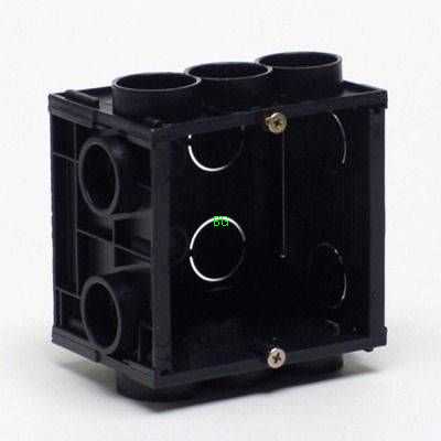

po wrote:Waarom geen Batik potten van Legrand gebruiken met schroeven van 3cm.Ik gebruik ze al jaren en zeer gemakkelijk.Boven en naast elkaar te bevestigen.
bedoel je deze ?
Ik heb voor mijn enkele stopcontacten een paar oude helia's gebruikt met schroefjes . enige probleem is dat die schroefjes wat kort zijn , vooral als er nog een dikke laag pleisterwerk op komt van 1 a 2 cm ..
Maar dat is wel op te lossen met langere parkervijsjes ..
Legrand Batik inbouwdoos
Dit zijn de helias met schroeven
Helia inbouwdoos met schroeven

Er is nog een andere gemakkelijke doos , en dat is die van Reddy, maar niet overal te gebruiken. Die Batik potten op de foto zijn wel ondiepe , 50 of 65 is veel gemakkelijker voor nadien te monteren.
