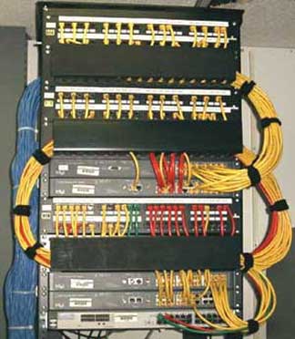

PS. Zal eens een paar fotookes zoeken van zo'n patchpaneel racks ... Ik heb er zelf ook eens een paar genomen bij een klant, maar kan ze niet meer vinden ....
Rack Voorbeeld 1
Rack Voorbeeld 1
Je kan trouwens ook een klein 19\" rack installeren, ik zal een foto plaatsen om een idee te krijgen. Dit zijn meestal modellen, die je tegen de muur hangt, en waarvan je de 2 voorste delen kan loskoppelen en naar voor laten zwenken, zodat je makkelijk achteraan kan bekabelen etc...
