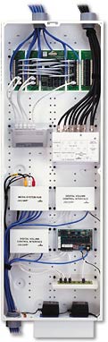

- Structured Media Center
- structured-media-center.jpg (13.11 KiB) Viewed 20903 times

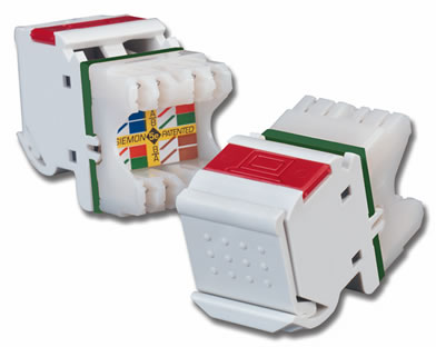

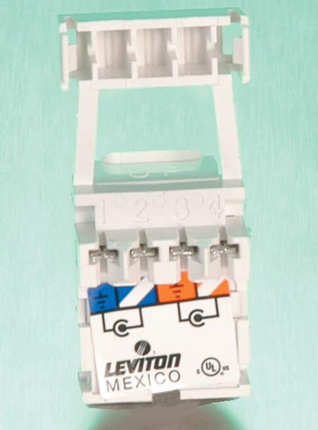

Juist, ik zal eens een fotootje zoeken van zo'n connectie aan de achterkant, komt er op neer dat je die draadjes van zo'n utp of stp achteraan in de juiste gleufjes legt, en dan met een speciale tool, die draden daar induwd, zodat de vlimmetjes die in de connector van het patchpaneel zitten door de plastic laag van zo'n utp draadje snijden, en zo contact maken met de geleider ! Maar ik probeer een fotootje te zoeken.

Allez, wat fotookes gezocht, in dit geval van een outlet die je in de muur plaatst, maar dat is net hetzelfde principe. Die tool noemt trouwens een IDC-tool (voor de duidelijkheid) ...
- Outlet 1
- outlet-connector.jpg (16.62 KiB) Viewed 20821 times
- Outlet 2
- outlet-connector2.jpg (45.94 KiB) Viewed 20821 times
- Idc Tool
- idc-tool.jpg (2.75 KiB) Viewed 20821 times

By the way : Bart, ik zou het ook enorm appreciëren mocht je detail fotos van zo een patch panel kunnen dumpen. Vooral de aansluitingen en opbouw van zo een dingen...

Ik zal eens foto's zoeken se ... Zal wel lukken !
