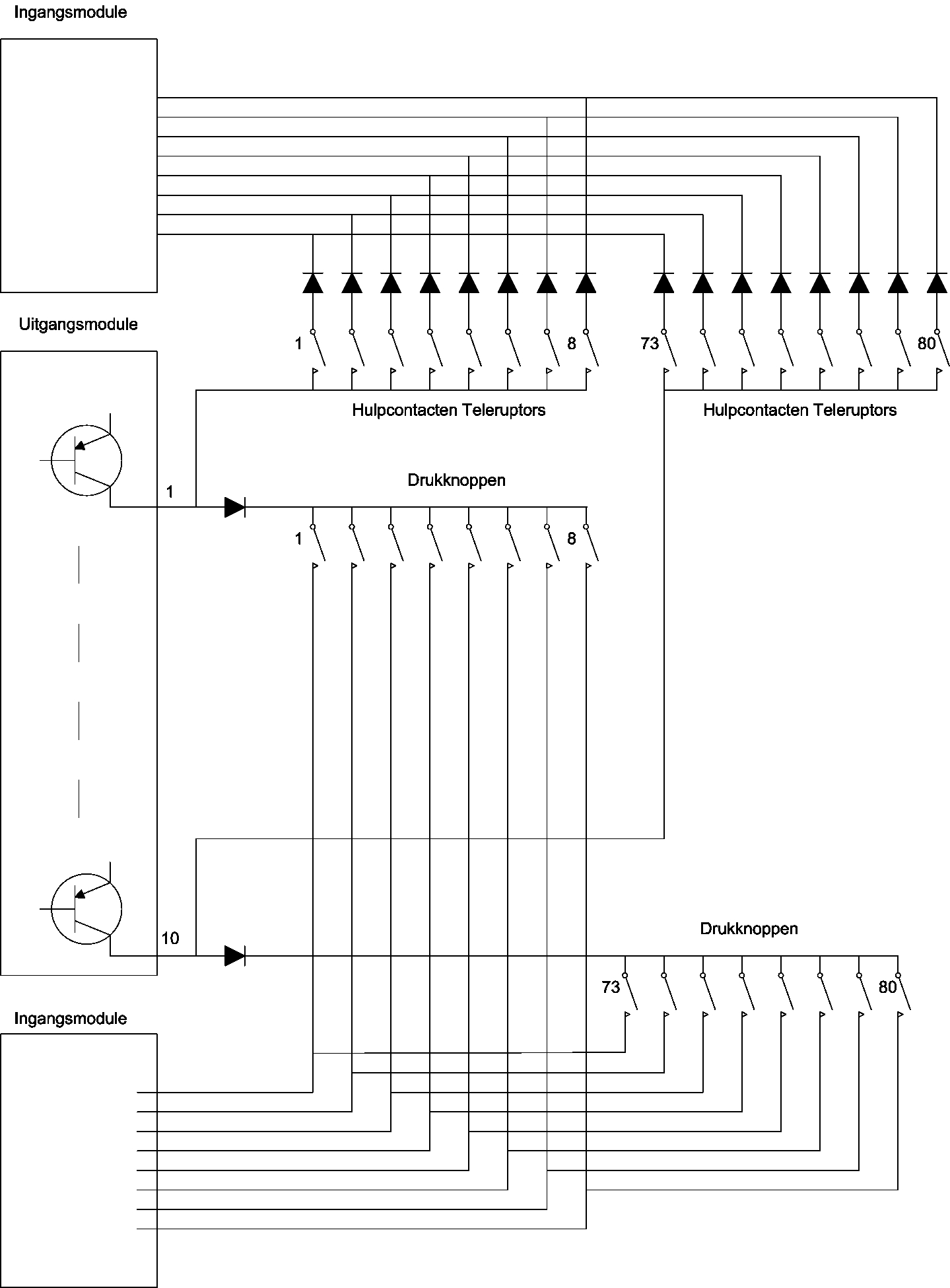

Om ingangen te sparen heb ik mijn drukknoppen in een matrix aangesloten. Via 10 uitgangen worden de kolommen van de matrix gescand, gewoon elke 50ms een andere lijn hoog gezet, en via 8 ingangen wordt dan telkens de status ingelezen. Zo kan ik met 10 uit- en 8 ingangen alle 80 knoppen inlezen. Met dezelfde scanlijnen lees ik de stand van 66 teleruptors met hulpcontacten in, kost alleen 8 extra inputs.
Alleen een diode plaatsen in serie met elke scan-uitgang om problemen bij tegelijk indrukken van 2 knoppen te vermijden.
Rudi
Rudi

Ik heb een klein principeschema attached, hopelijk is dit duidelijk.
Bij de terugmeldcontacten heb je wat meer diodes nodig omdat je daar moet van uit gaan dat er meerdere tegelijkertijd gesloten kunnen zijn.
Bij de drukknoppen is die kans minimaal.
In de praktijk heb ik alle drukknoppen aangesloten met zgn 'alarmkabel' da's een kabel met 2 iets dikkere aders, een rode en zwarte 0,5mm, en 8 dunnere, versch kleuren 0,25mm. De 2 dikkere zijn aangesloten aan 2 scan-uitgangen en de 8 dunnere gaan naar de 8 inputs. Zo kan ik per kabel 16 drukknoppen aansluiten. De kabel is van de ene inbouwdoos naar de andere doorgelust tot de 16 opgebruikt zijn. 3 a 4 kamers kan je zo wel per kabel doen.
Voor de echte freaks: ik heb de aansturing van de teleruptors ook in een matrix gezet. Met 8 uitgangen stuur ik 24V op de kolommen en met 9 andere uitgangen met relais trek ik de rijen naar de massa. De teleruptor die op het kruispunt van die kolom en rij zit zal dan omschakelen. Het nadeel is hier dat je maar 1 tegelijk kan omschakelen maar aangezien die puls maar 250msec hoeft te duren kan je toch 4 per seconde schakelen.
Geeft wel een speciaal effect als bijv. bij de automatische sturing van alle rolluiken zo 14 teleruptors achter elkaar omgeschakeld worden.
Rudi
Rudi
