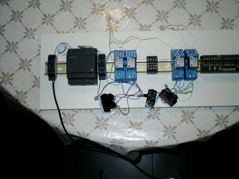

En deze zijn er, zeker en vast, ik heb verleden week de proefopstelling gebouwd van een sturing met drukknoppen en relais, inclusief groepssturing ... En het werkte perfect ... inclusief beveiliging voor het tegelijk aansturen van de up en down relais ... Ik ben nu alles aan het aansluiten in de kast, en ik zie niet direkt in, wat een EIB installatie meer gaat doen op termijn, dan dat ik een plc of micro-plc aan deze relais gaan hangen ... En zoals gezegd, ik kan perfect de boel blijven bedienen ook al zou de plc uitliggen ... Het enige dat ik als voordeel nog zie, om er later toch nog een plc aan te hangen, zijn de geavanceerdere functionaliteiten, bv. sturing van rolluiken naargelang lichtinval en interne temperatuur van de woonruimte etc... Dit zou anders ook nog mogelijk zijn, maar is al iets moeilijker te doen zonder plc ...
Maar om nog maar eens duidelijk te stellen, EIB zal dit zeker ook perfect kunnen aansturen ('t zou maar erg zijn) ...

- Rolluiksturing met groepsturing
- proefopstelling.JPG (41.08 KiB) Viewed 21868 times

Als je werkelijk je rollen half wilt zetten, dan moet je dit ofwel via een sturing doen, zodat je inderdaad zoals je zou willen, met één maal op de knop te drukken de rollen in beweging zet, en als je nog eens drukt, dat ze dan stoppen ...
Bij mij hangen die voorlopig gewoon nog aan een klok, gekoppeld met lichtsensor ... Meer heb je volgens mij ook niet vaak nodig, en dan hoef je echt niet overal de knop ingedrukt te houden ...
Die stappenmodules kunnen ook wel werken, ik dacht dat er hier ooit eentje besproken geweest is ook ...
Prijzen waren bij mij rond de 9 € voor een relais (met 4 hulpcontacten zelfs) en nog eens 5 € ofzo voor de voet ...
Ja hoor,
'k zal ze even proberen op te sommen :
Drukknoppen voor rolluiken : bTicino Light Tech NT4037 (met interlock dus)
Omschakelaar : bTicino Light Tech NT4027
(voor het naar beneden laten gaan zonder te moeten blijven drukken, en enkel bij mij gebruikt om eventueel een gans verdiep gelijk naar boven of beneden te doen, voorbeeldsituatie, vrouw slaapt in de dag, en bij het wakker worden wil ze alle rollen naar omhoog, via een sturing kan dat dan ook met een gewone drukknop, zonder niet)
Relais : Finder 55.34.9.024.0040 (55.34 = 4 hulpcont, 55.32 = 2)
Relaisvoet : Finder 9404SMA (04SMA = vr. 4 hulpc., 02SMA voor 2)
Voeding : Siemens LogoPower 24V DC
Een boel micro wago-blokjes en een boel standaard diodes 1N4007 ofzo, en een aantal meters SVV draad
