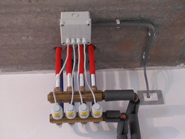

En toen was het af...: de pics

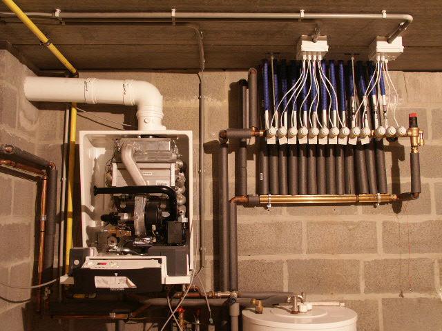

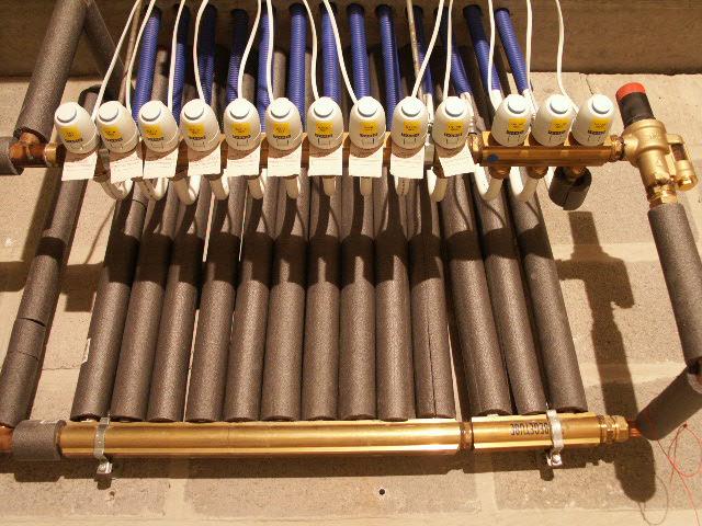

Na maanden en maanden werk gehad te hebben, hier dan de pics in het volgende bericht, maar hieronder een woordje uitleg erbij:
- Pics van de radiator collectors voor boven(4 buizen) en gelijkvloers(13
buizen), allemaal een beetje mooi proberen af te werken met telkens
1 kabel van ofwel 12x en 18x 0.75mm², alles in buis tot een aftakdoos
met daaraan warteltjes...

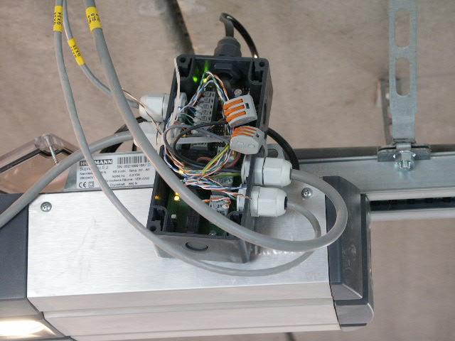

- Hörmann garagepoortmotor met de extra printplaat van het merk zelf
ertegen gemaakt(nog maar een beetje provisoir aangesloten. Hiermee
heb je volgende ingangen:
- omhoog
- stop
- omlaag
- licht aan/uit (toggle) (nadeel is dat je maar tot max 15mins
het licht kan aanlaten, maar via de uitgang kan je in je domotica
programmeren dat wanneer het licht uitgaat, je het terug aanzet)
En de uitgangen zijn:
- detectie garagepoort boven
- detectie garagepoort onder
- lamp uitgang(waarmee je via de motor kan bepalen wat deze doet)

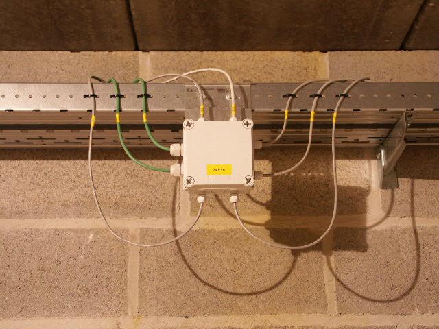

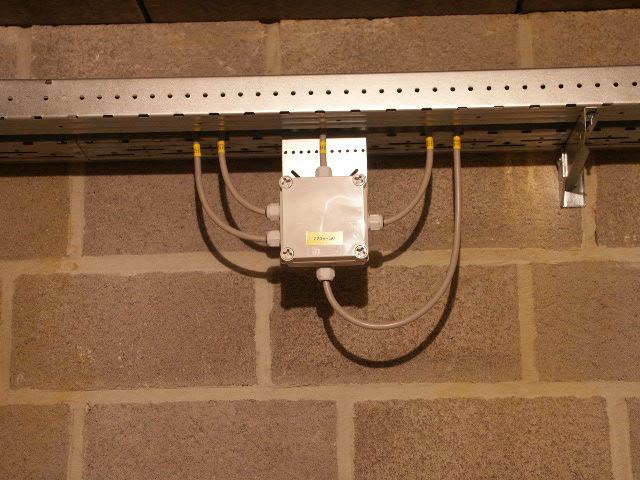

- Pics met aftakdozen die tegen de kabelgoten zijn gemonteerd en waarin
voor de 24v dozen de luxom i/o modules zitten(groene kabel is eib
buskabel), en voor de 220v dozen zit hierin een 3 wago klemmen(ééntje
per draad). Ik heb in totaal een 26 tal van zulke dozen, wat spijtig
genoeg niet zo goedkoop is(25€/stuk ongeveer), maar wel heel proper
en supermakkelijk om aan te werken.

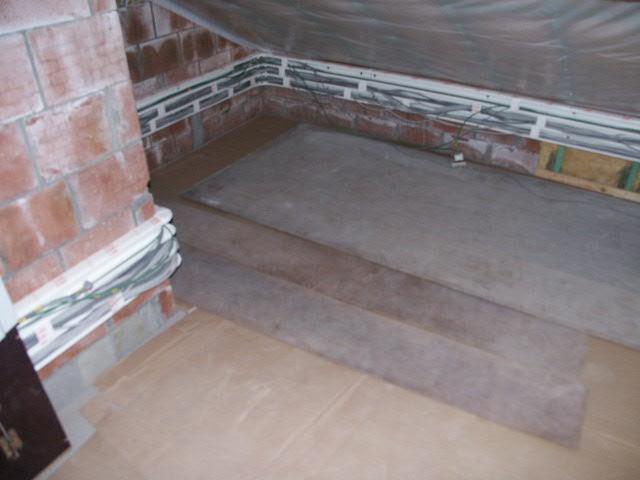

Maw om dit te realiseren heb ik dus in de kelder/kruipkelder overal
kabelgoten waar nodig.
- voor de rest zijn er boven in elke kamer plintgoten(legrand DLP)
voorzien, zoals te zien op de pics(3 etage goten in 2 kamers waarbij
de kamer met de verdeelkast omdat er daar veel in moesten en voor
de rest 2 etage goten).

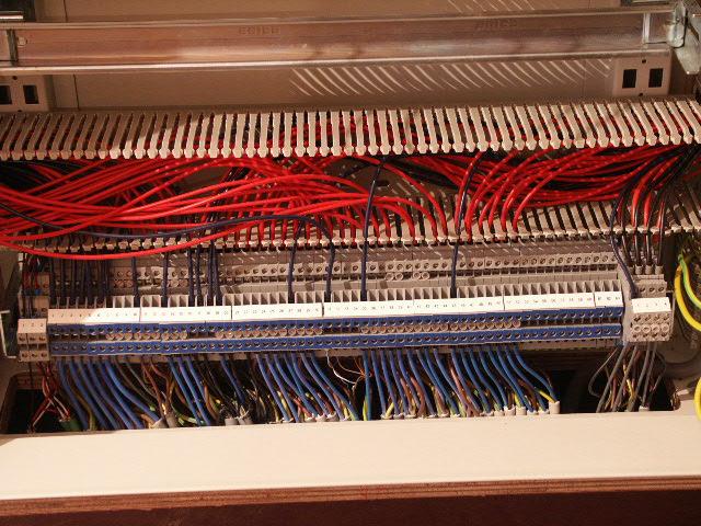

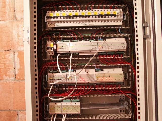

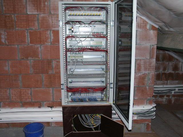

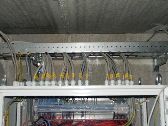

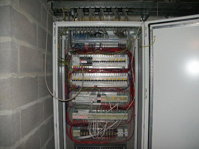

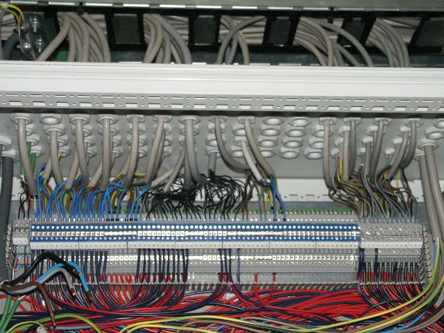

- Dan de het hoogtepunt
de verdeelkasten:
de grote verdeelkast in de kelder is een rittal kast van 1.8m hoog,
80cm breed en 40cm diep. Hierin komen voor al de stopcontact kringen
en rolluiken, maw, alles van de kelder en wat in de muren zit op het
gelijkvloers.
De kast op de bovenverdieping dan, dit is een kast van het spaanse
merk IDE, en hierin zit vooral de elektriciteit van wat op het gelijkvloers
tegen de plafond hangt en alles van wat boven is. Tussen de
2 verdeelkasten lopen zo dus maar enkel kabels.
greetz,
Christof.
gelijkvloers.
greetz,
Christof.
de pics
de pics
