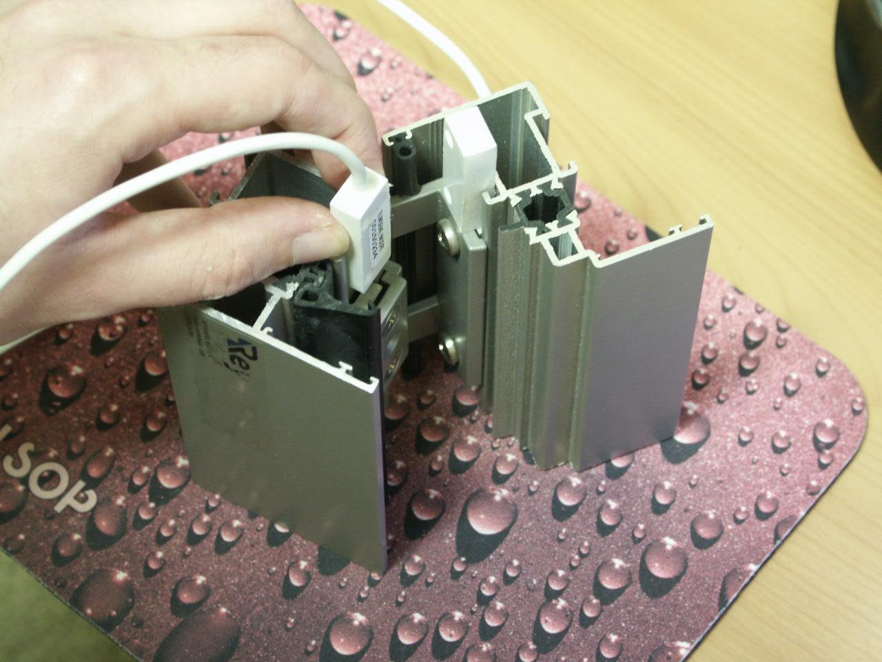

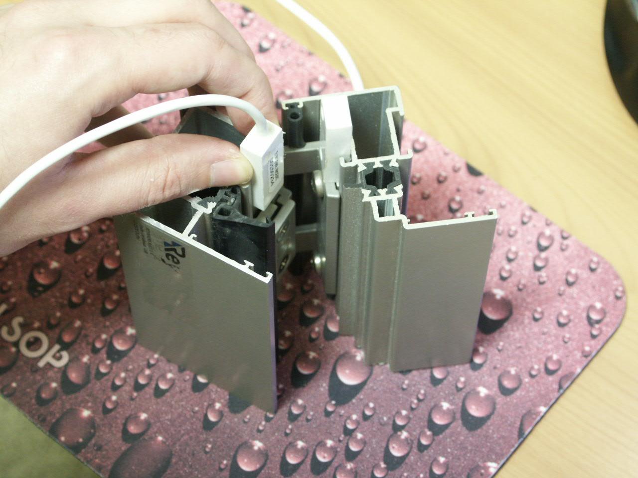

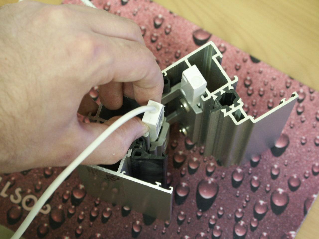

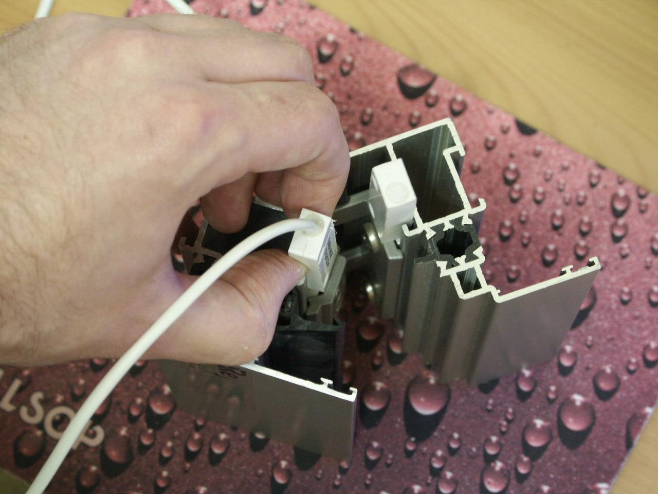

Raamcontacten
Post by tus »
Misschien interessant voor de mensen die raamcontacten willen (laten)
plaatsen want dit soort info vindt je niet snel op het net.
Zie hier pics van de afstanden wanneer raamcontacten al dan niet contact
maken om een idee te geven hoe ver je raam dan wel moet open staan
om het systeem te laten werken. (je kan ze best downloaden en dan eens
via de standaard window picture viewer eens bekijken, kwestie om te zien
wanneer het contact wegvalt/terugkomt)
De gebruikte raamcontacten zijn er van elmdene (label zegt: elmdene
incert C0150234) en kosten net geen 9€/stuk, wat zeker nog een
acceptabele prijs is vindt ik. (dit zijn raamcontacten die voor echte alarm
installaties worden gebruikt, komen ook van zo een winkel trouwens)
Dan de profielen en de plaatsing ervan: Het zijn Reynaers profielen en
voor wbt de plaatsing ervan had ik 2 keuzen, ofwel aan de scharnierzijde
(zijkant), ofwel aan de onderzijde, maar aangezien ik denk van het
meeste de kiep stand te gaan gebruiken, heb ik de contactjes aan de
scharnierkant(zo ver mogelijk naar boven) laten plaatsen omdat ze dan zo
snel mogelijk geen contact meer geven en aanduiden dat de venster open
staat. Voor de gewone open stand duurt het wat langer eerdat er geen
contact meer is(zie pics)
Even verduidelijken:
- de afstand waar de 2 profielen het dichtste bij mekaar staan, is wanneer
de contactjes contact maken.
- de afstand waar de 2 profielen het verste van elkaar staan, is wanneer
de contactjes geen contact meer maken. Maw, als ze éénmaal contact
geven, en je doet het profiel terug open, dan valt het contact niet direct
terug weg.
Later volgt er mss nog meer info over mijn project aangezien ik binnen 3
weken ga beginnen met het leggen van de kabels...
Christof.

Post by tus »
Falcon10,
Ik zal er ook pics van nemen als ze in de ramen zitten. (Eind volgende
week zouden de ramen in mijn huis moeten staan volgens de ramenman)
En dit was dus idd om te testen. Maar het waren niet echt reststukjes. Het
was eigenlijk zo een \"demo opstelling\" die ik in de reynaers winkel even
had mogen lenen(was heel handig omdat hierop ook al de scharnieren zaten.
Ik heb de raamcontacten bij een elektriciteits winkel in opglabbeek gekocht, maar dat is nogal ver voor jouw denk ik. Maar ik denk dat je best naar winkel/installateur van alarm installaties gaat. Ik denk dat die dat wel altijd kunnen bestellen.
Ik wilde deze contacten wel niet voor een echt alarm gebruiken. Het was enkel maar om in combinatie met een regensensor een signaal te geven als er nog een raam open staat. Of om een signaal te geven als ik vertrek, of nog andere van die zaken. Want als je het voor een alarm wil gebruiken moet je er nog een weerstandje tussenplaatsen dacht ik.
En ter info, ik heb van elk blokje nog een halve mm moeten afschuren zodat ze in de raamprofielen passen. Maw, je moet je contactjes zeker eens kunnen testen vooraleer je ze laat plaatsen, want pas op, die contactjes gaan dus wel degelijk kapot moest de ramenman er met de hamer op slaan om ze erin te krijgen omdat ze er net niet in gaan.
Christof.
