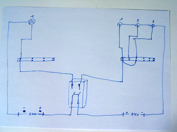

Wat de drukknoppen van BTchino betreft, moet ik daar speciaal op letten dat ze interlock hebben. Of zijn alle druk knoppen hier tegenwoordig standaard mee uitgevoerd?
Klopt het dan ook als ik zeg dat ik een paneel met 7 modules (drukknoppen) voorzie, ik dan eigenlijk 14 verschillende functies kan gebruiken? of beter ... als ik er bv. 6 of 7 nodig heb toe kom met een module van 3 of 4?
Ik heb nog eens even alles op een papiertje gezet in de hoop dat ik het juist heb: (zie foto ... lamp 1 kan nu bediend worden door knop 1 en 3?)

Hmm ja, schema lijkt me te kloppen ja, 't principe is in ieder geval wel duidelijk zo te zien !
