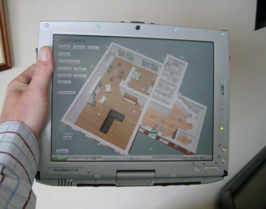

Ik heb het PHC systeem van Peha met visualisering, deze visualisering is een onderdeel in de nieuwe software waar je een plan of meerdere kan inladen van je woning of gebouw, er lichtjes en knoppen op kan plaatsen (drag and drop principe) uitgangen en ingangen toewijzen. Wanneer dit klaar is kan je in je phc software een stand alone programma genereren om je visualisering te gebruiken. Mijn vaste pc is gekoppeld via RS232 aan de stuureenheid en via een remote connectie kan ik wireless via m'n tablet pc het hele gebeuren sturen en controleren (zie foto in bijlage)

Dat ziet er knap uit : visualisering en die tablet pc ... Ja, knappe software blijkbaar ... Ik denk dat het tegenwoordig niet makkelijk is, om zelf nog zoiets knap te programmeren ...

Er kruipt inderdaad wel wat werk in het tekenen van zo'n plan, maar dat moet je natuurlijk maar éénmalig maken. Wat het nog blitser maakt is natuurlijk een touchscreen in de muur waarop je plan van je woning te zien is, zodat je dan vanop één of meerdere plaatsten in je woning eender welke actie kan uitvoeren. Met een VGA splitter kan je tot 16 schermen plaatsen, helaas heb ik daar bij het leggen van m'n bedrading niet aan gedacht...

idm wrote:Ik heb het PHC systeem van Peha met visualisering, deze visualisering is een onderdeel in de nieuwe software waar je een plan of meerdere kan inladen van je woning of gebouw, er lichtjes en knoppen op kan plaatsen (drag and drop principe) uitgangen en ingangen toewijzen. Wanneer dit klaar is kan je in je phc software een stand alone programma genereren om je visualisering te gebruiken. Mijn vaste pc is gekoppeld via RS232 aan de stuureenheid en via een remote connectie kan ik wireless via m'n tablet pc het hele gebeuren sturen en controleren (zie foto in bijlage)
Ive
Met welke sofware heb je het plan getekend?

met 3D home architect
