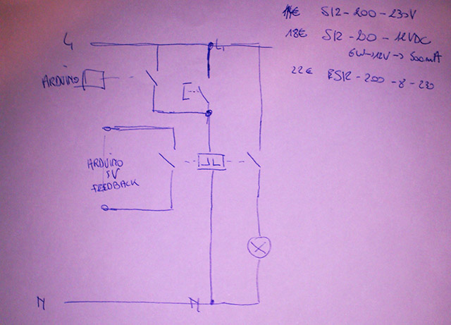

In de bijlage het principe schema voor vb het aansturen van een lichtpunt.
Ik heb hier gebruik gemaakt van teleruptoren van vb Eltako de goedkopste zijn de s12-200-230v. Ik ben dus van hieruit vertrokken. Omdat elektronica altijd ooit defect gaat wilde ik ook graag een failsafe systeem hiermee bedoel ik dan mijn drukschakelaars niet rechtstreeks naar de Arduino i/o te sturen maar in parallel met de drukknop te voorzien, omdat mijn logica nooit kan weten of mijn licht aan of uit is heb ik een feedbackcontact nodig.
Valt mijn Arduino uit, dan zullen mijn drukknoppen nog altijd werken.
In eerste instantie wil ik gaan proberen te werken zonder de s7-1200.
Het systeem is makelijk uitbreidbaar via et rs485 of ethernet dus dat mag geen probleem zijn.
Ik stel mij wel vragen hoe dit verder moet met het AREI. In mijn vermogenkring heb ik dus allemaal standaard gebruikt materiaal. In de stuurkring niet (8 relais pcb), ik vermoed dat dit geen probleem mag zijn. De bedoeling is ook mijn stuurkring veel lager te gaan afzekeren. Ik vermoed dat ik deze zal gescheiden moeten houden dus ofwel een aparte kast of een apart plaatsje in dezelfde kast. Zou het problemen kunngen geven naar vb keuring toe dat ik 220vac in mijn stuurkring gebruik? Een mogelijkheid is ook dit uit te voeren op 12vdc maar dan zal ik de teleruptor s12-200-12vdc moeten nemen dewelke een 4€ duurder is. Dit verdien ik misschien terug door utp kabel te gebruiken in plaats van 1.5 of 0.75? Ik heb op dit moment totaal geen idee van deze prijzen...

De Teleruptoren van Eltako hebben toch genoeg met een universele spanning die volgens mij zelfs vanaf 12Volt mogelijk is.
Zolang je stuurspanning (=ZLVS Zeer Lage Veiligheids Spanning) gebruikt, heeft het AREI hier niets mee te maken.
Worden ze met 220 Volt aangestuurd, dan moet je ze op het schema vermelden en moet je ook zien dat de kabeldikte toereikend is !
