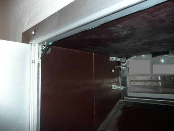

uiterst linksboven zie je de led (is in inkomhal). Daarachter zie je de deur microswitch.

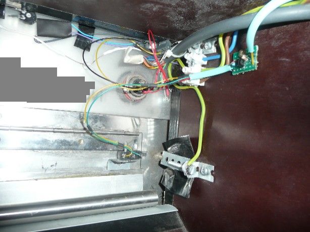

Centraal zie je de klep-microswitch.
Rechtsboven is het thyristor-printje.
Verder zie je van linksboven te beginnen: dimpotje voor ledverlichting naamplaat, ledjes naamplaat, driverke in (krimpkous) voor die ledjes, deurbelknop, SVV, lusterklem voor ledverlichting.

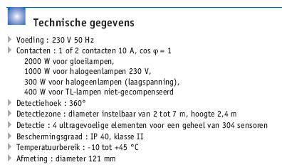

Wij gebruiken meestal de LU361P van Theben. Nog geen problemen mee gehad, trouwens de brievenbus is een klein volume, dus zou al moeten lukken dat er bewegingsmelder die louter op warmte wekrt, dit niet gaat ervaren als een beweging.
- Technische gegevens LU361P
