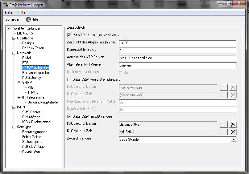

Volgens de instructies zou de Homeserver zichzelf aanpassen aan het zomer en winter uur. Moest dit niet zo zijn kun je het uur opvragen bij een atoomuur langs een IP address. Geen 1 van de 2 werken bij mij. Heeft iemend daar verstand van of al ervaring op gedaan?
Kan je daar ergens gateway instellingen doen ? Misschien daar eens kijken ? Of kijk naar het IP adres dat hij heeft, en probeer eens een ping naar de home server te doen ?

Post by Lukske »
Hieronder de instelling zoals het bij mij werkt;
Indien dit niet werkt, netwerkinstellingen controleren.

je kan ook altijd pool.ntp.org opgeven, hierin zitten een aantal internationale servers die dan om de beurt gebruikt worden.

Bedankt voor tips...kon nu pas proberen omdat ik eerst Firmware moest update.
Heb de NTP servers geprobeerd als het voorbeeld maar steeds niets. Heb ge-ping't en alles was okee.
Ik zag de comments - check netwerk instellingen, welke bedoel je?
De Router of the Homeserver?

Post by EIBdirk »
Oeps...ik zag nu dat alles okee is. Had moeten wachten tot de HS ging syncen met NTP. Bedankt !
