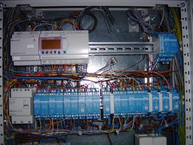

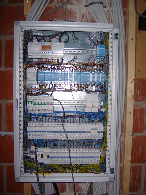

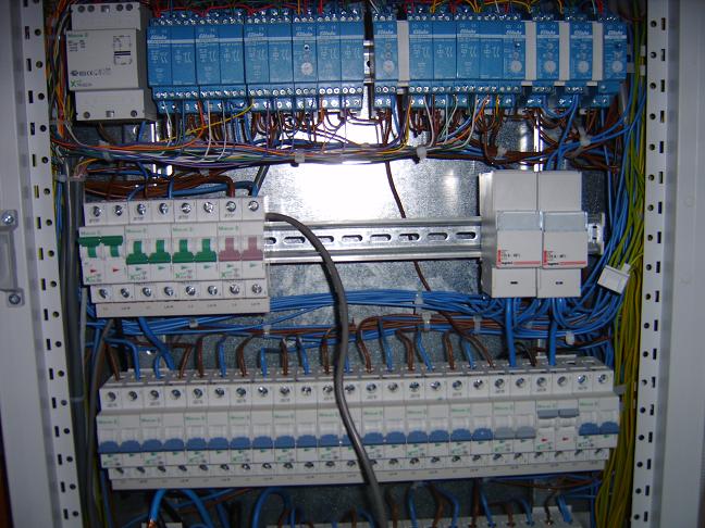

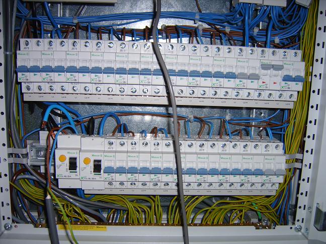

Zoals door de beheerder van dit forum ergens werd gevraagd; foto's + wat uitleg van mijn installatie.
alle lichten worden gestuurd met eltako-teleruptoren. Sommige teleruptoren krijgen hun signaal van de millenium III micro-plc. (I: 16, O: 10)
Die plc gebruik ik voor
- meerdere fucties aan drukknoppen toe te kennen (kort vs. lang)
- sturing poort
- sturing ventilatie
- lichten op timers
- ALL OFF/ON
momenteel zijn alle 10 de uitgangen in gebruik, en slechts 8 ingangen

Re: Netjes!
Tx, het zag er nog beter uit voor ik begon met al die svv-draadjes aan te sluiten. volgens mij is het quasi onmogelijk om te vermijden dat dat spaghetti wordt.Thorgal wrote:Ziet er in orde uit.
per 4NO teleruptor komen er 16 kabels toe
- 8: 4x 230 in, 4x 230 uit
- 2: 24VDC spanning
- 4: stuursignalen
- 2: voor alles aan/uit
verder zijn er nog 4 die ik niet gebruik
- 2: voor groepssturing
- 2: voor terugmelding

Ik wou het nog zeggen, heel knap gedaan, niet teveel poespas ... Hoewel ik me kan inbeelden dat het aantal ingangen en uitgangen nog wel zal uitgebreid worden hé ?
Wat de aansluitingen van die SVV's betreft, onderaan met railklemmen werken waarop ze toekomen, en bij het aansluiten heb ik alles mooi platgedrukt op de module, en dan naar achter de din-rail gelegd, en dan achter de din-rail naar de zijkant .... Voor degenen die niet zo fortuinlijk zijn dat er kabelgootje tussen kunnen

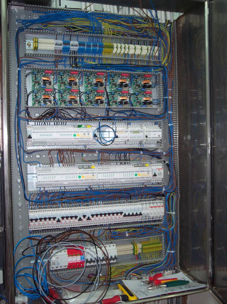

De dimmers zijn van Velleman kits ... De 0-10 volt sturing versie . Ze zijn zeer goed en kosten eigenlijk niks in verhouding .
Tja , ik heb een knoert van een kast , maar ze is weeral te klein . ik moet er eentje gaan onder plaatsen .. Had ik het geweten , dan had ik direct een tot op de grond gekocht .

Inderdaad propere kast, maar of dat te maken heeft met het feit of het om een bus systeem gaat ...on4cet wrote:@Backbone, geef eens wat details van die dimmers als je wil ?
@allen : wie een propere kast wil, is dus duidelijk gebaat bij een bus-systeem ... hi hi
Bij mij komen al mijn 220V lastkabels samen in de kast, langs achter mijn din-rails (goed op een hoop
Mijn svv komt samen op een klembaar in de goot gevezen (ik was voor een aantal kabels wat gierig geweest om rechtstreeks naar de centrale te kunnen) Maar dat is stroomloos, dus eigenlijk heeft die keurder er geen kriek mee te sjieken.

De dimmers zijn CE gekeurd en die mogen zonder probleem gebruikt worden . Alle richtlijnen zijn gerespecteerd kwa afzekeren en isolatie , want achteraf , en dat zie je niet niet op de foto , is er een plexi glazen plaat over geschroefd zodat je ze niet kon aanraken . Net zoals je ze in een doosje zou inbouwen .Farao wrote:@B@ckbone: krijg je zo'n installatie met Velleman dimmers door de keuring ?
Heb die ook willen gebruiken maar om die reden niet gedaan.
De keurder vond het een van de properste kasten dat hijzelf bij een particulier had gezien
de kast van mij is ook 6x24 modules. En is zoals jullie zien voldoende groot. Ik vraag mij soms af wat jullie allemaal in die grote kasten steken...Kitt1977 wrote:Heb zelf een eenvoudige Merlin Gerin kast , 6x 24 modules . Enkel voor de sturing .. de orignele kast van legrand 4x 16 modules is voor zekeringen behouden ...
Dat het dan properder is wil ik geloven, maar die dingen nemen plaats in ook he.
En je hebt hem dan ook nog eens ingericht als 5x24
Ik zie dat je enkelpolige automaten gebruikt hebt. Ik heb overal dubbelpolige dus da's direct dubbel zoveel plaats... dat telt door hoor.
Ook rijgklemmen nemen veel plaats in als je alles daar op wil afmonteren.
