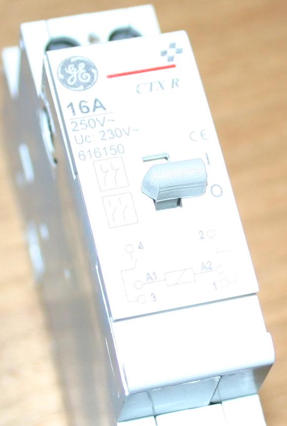

Het zijn vycnkier CTXR 16A 230V 616150
dubbelpolig
groetjes
trick72
Posts: 20
Joined: Fri Apr 29, 2005 11:46 am
Location: Geel - België
Post by trick72 »
deze dus:
