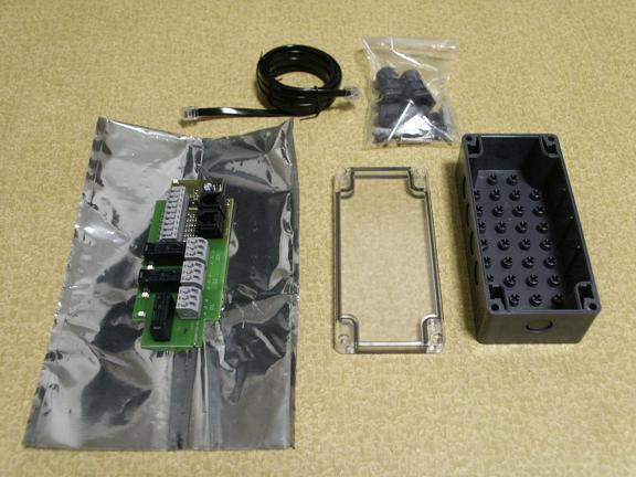

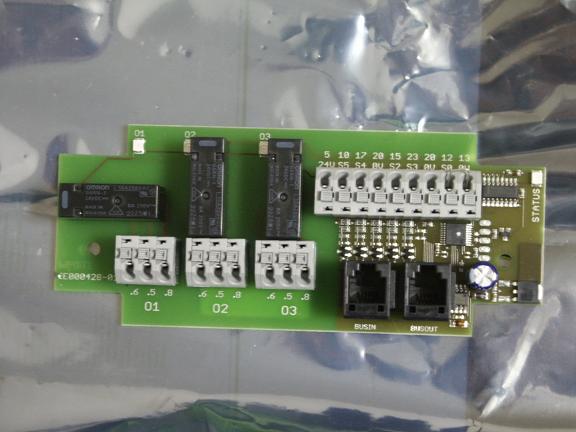

Ik heb een tijdje geleden zo een hormann poort gekocht, en heb daar een uitbreidingsmodule bijgekocht van hormann zelf.
Kzal straks eens pics online zetten van hoe die module(printplaat) eruit ziet en van het aansluitschema en de prijs.
Ik zal ze hier ook al even kort de mogelijkheden opsommen:

Zie hier dan de pics

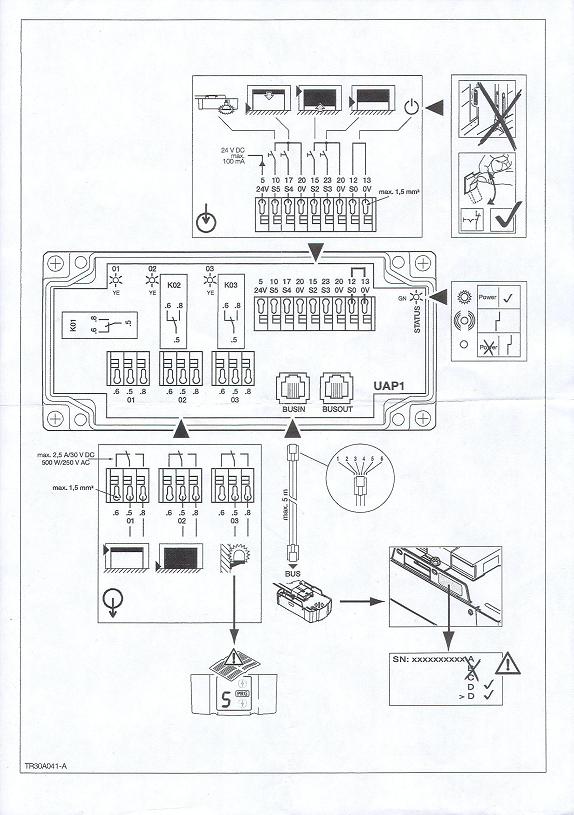

en hier dan het meest interessante(aansluitschema dat erbij zat) :

lol je bent me te snel af ..
ik ging dit net ook posten met de Supramartic serie 2 van hormann kan je die AUP1 komen .. blij da ik een schema er van zie ook nu ..
Heb jij die Up & Down al getest ?
Is dit met gewone drukknoppen te doen ? Ik zou bijvoorbeeld in huis een up-down knop willen in huis , als ik 1x op down duw ik zeker ben dat poort gesloten wordt , eventueel ook 2ledjes voorzien rood en groen ofzo dat ik aan die ledjes zie of de poort open of dicht staat . ( dmv van de open/dicht terugmedling via de relais )
En knop stop lijkt me niet nodig in huis , is enkel handig naast te poort zelf .
