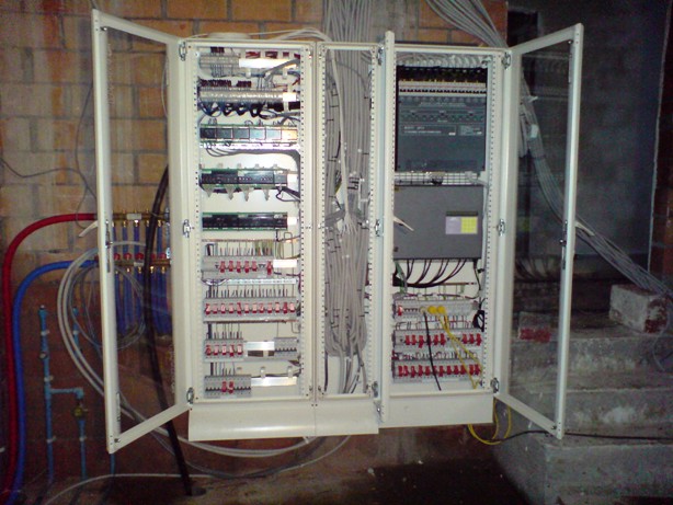

Ook ik heb maanden gezocht naar een 'goed' domoticasysteem voor onze nieuwbouw. Het moest er eentje zijn dat ik zelf kon bekabelen (in de muren en in de kast). Bijna alle berichten die ik las (ook op dit forum) wezen er op dat het als leek (ik ben geen electricien) bijna onmogelijk is om zelf een domoticasysteem uit te werken en te plaatsen.
Na een lange zoektocht en veel leeswerk koos ik uiteindelijk voor TELETASK. Het is een eenvoudig systeem met ongekende mogelijkheden en nog massa's ruimte voor toekomstige uitbreidingen. De basisprijs valt goed mee, de uitbreidingen zijn wat prijzig, de din-rail modules zien er wat 'ouderwets' uit en de drukknoppen voorgesteld door TELETASK zelf zien er niet uit. Gelukkig kan je elke potentiaalvrije drukknop integreren met het systeem. Daarom kozen wij voor de nieuwe INTENSE-reeks van NIKO (goedkoop design drukknopgeheel met 6 toetsen)
Ook hebben we op een paar strategische plaatsen enkele LATUS aanraakvensters staan en centraal in de woonruimte een SERVUS touchscreen.
Het systeem is nu volledig geinstalleerd in onze bijna afgewerkte nieuwbouwwoning en werkt prima.
Wat mij vooral opvalt is dat er ZEER weinig over TELETASK gesproken wordt op dit forum. Ik vind het ook spijtig dat er niet echt een TELETASK-gebruikers website bestaat waarop gebruikers van dit systeem ervaringen kunnen uitwisselen over hoe ze een bepaald(e) probleem of situatie aangepakt hebben.
Hierbij nog een fotoke van mij voorlopig afgewerkte kast.

Blue cable rulez...
Sjieke kast, amaaaai ...
Fijn dat je je systeem al wat voorgesteld hebt, misschien is hierbij de aftrap gegeven voor andere teletask-bezitters ... Want ik dacht dat ik hier toch nog enkele leden met Teletask tegengekomen ben ...
Je mag altijd wat meer details over je systeem plaatsen, en misschien ook eens wat meer detailfoto's van je knappe kast, die grote modules in het rechtse deel, waarvoor dienen die bv. ???

Beetje uitleg bij bovenstaande kast.. :
- rechts in het midden : de Micros Centrale eenheid van TELETASK met 24 relais-uitgangen en 30 digitale ingangen + 2 analoge en 2 230v ingangen.
- rechts bovenaan : de nogal logge 12 kanaals dimmerunit van Lightec
- links bovenaan heb ik zo'n 200-tal dubbele klemmen steken, die onderandere verbonden zijn met de in/uitgangen van de centrale.
- links onder de klemmen heb ik 6 digitale ingangsmodules van elk 16 kanalen steken, met buskabel verbonden aan elkaar en naar de centrale (ik heb niet op een drukknop gekeken
- links onder de ingangsmodules heb ik twee 8 kanaals uitgangsmodules steken (NO contacten - 16A/240v)
- naast de uitgangsmodules staat één dimmerstuurmodule met 8 uitgangen (0-10v)
- daaronder staan twee stuurmodules voor respectievelijk 4 x 240v motoren en 4 x 12-24v DC motoren.
- naast de stuurmodules voor motoren staat nog één dimmerstuurmodule met 8 uitgangen (0-10v).. dus eigenlijk heb ik sturing voor 16 kanalen, maar ik gebruik er op de twee modules samen maar 12 van, aangezien mijn dimmermodule van Lightec maar 12 ingangen heeft.
Het enige waar ik nog op wacht (stagobel kan niet volgen momenteel denk ik..) is een telefoonmodule, voor sturing van buitenaf via telefoon/gsm... deze komt op de rij onder alle modules, naast de zekeringen..

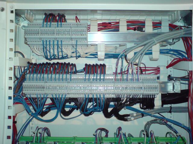

- klemmen links boven
- klemmen.jpg (63.17 KiB) Viewed 40477 times

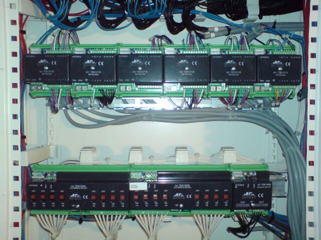

- eerste reeks modules
- modules1.jpg (60.06 KiB) Viewed 40477 times

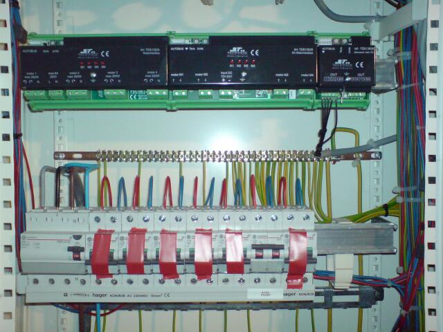

- tweede reeks modules
- modules2.jpg (55.4 KiB) Viewed 40478 times

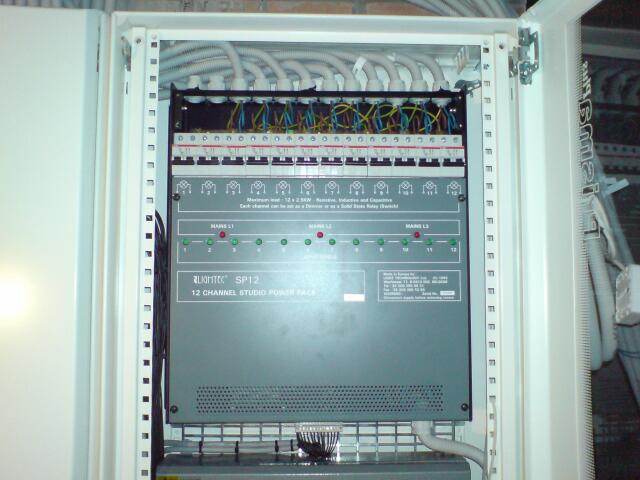

- de Lighttec SP12 dimmermodule
- dimmermodule.jpg (45.38 KiB) Viewed 40479 times

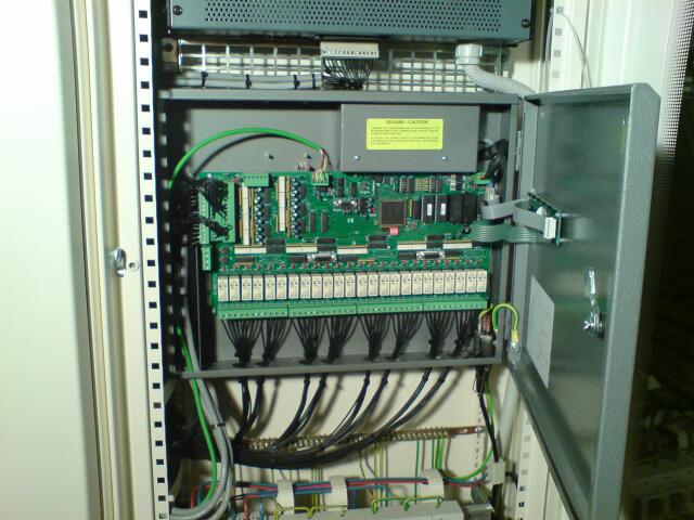

- de MICROS Centrale
- Centrale.jpg (55.51 KiB) Viewed 40479 times

Bedankt voor de lovende woorden ivm mijn cablage..
Ik heb eigenlijk geen idee hoe iemand anders een kast cableerd..
Ik weet in ieder geval wel, had ik aandelen gehad van de producent van die Colsonbanden (die kabelspanners), ik nu een rijk man was geweest
Ik heb er een paar honderd doorgedraaid.. kwestie van alle draden toch wat netjes bij elkaar te houden..

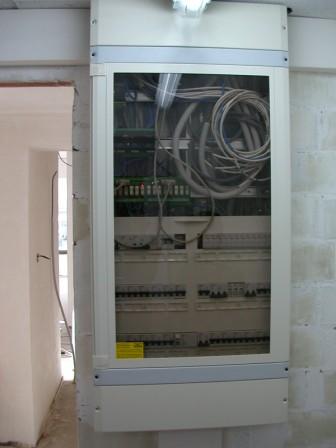

Gelukkig is er bij mij een afdekplaat over.
Mijn centrale zit naast de kast.
En ik heb nog veel kabels zitten voor uitbreiding.

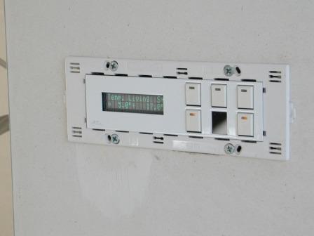

- Mijn touchpanel met display (de latus met display was nog niet uit eind 2005)
- comp_DSCN2013.JPG (13.04 KiB) Viewed 40211 times

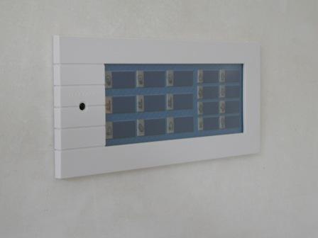

- Mijn latus touchpanel. Zeer prijslijk en eenvoudig.
- comp_DSCN2012.JPG (9.85 KiB) Viewed 40212 times
- Zekerings- en uitbreidingskast.
- comp_DSCN2007.JPG (18.36 KiB) Viewed 40211 times

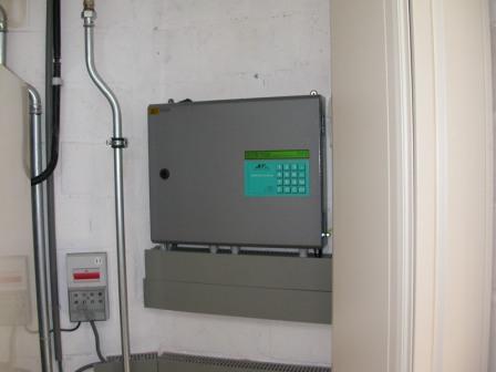

- Centrale eenheid. Apart op de muur.
- comp_DSCN2005.JPG (15.62 KiB) Viewed 40213 times

Welk merk van kast is dit? Op welke prijs mag je rekenen voor zo'n kast? Ik ben op zoek naar dergelijk model... (toevallig ook voor een Teletask systeem)
Iemand die mij kan helpen?
T-Fan ,
Ik moet ook toegeven dat je kast zeer netjes gecableerd is .. daar moet je heel veel tijd ingestoken hebben .. ( ben zelf tikkeltje jaloers .. wou dat het bij mij ook zo proper afgewerkt was )
Ik moet dringend mijn kast ook 'proper' cableren .. is nogal één spinneweb momenteel ..
Maar veel elekriciens nemen hier de tijd nie veel ..kheb zo als kasten gezien bij mensen .. die amper dichtkunnen van de draden ..
Denk als hobbyer , je daar meer tijd voor kan nemen .. bij elektricien lopen de uren hé ..
