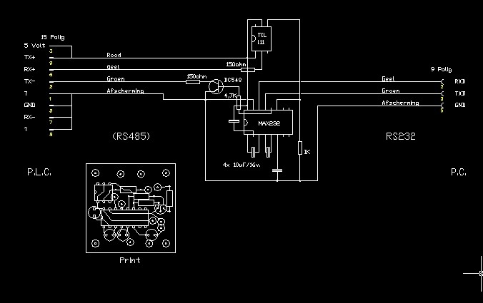

Met dit schema zou je de kabel zelf moeten kunnen maken. Ik heb het nooit geprobeerd, dus je mag altijd eens laten weten of het werkt
