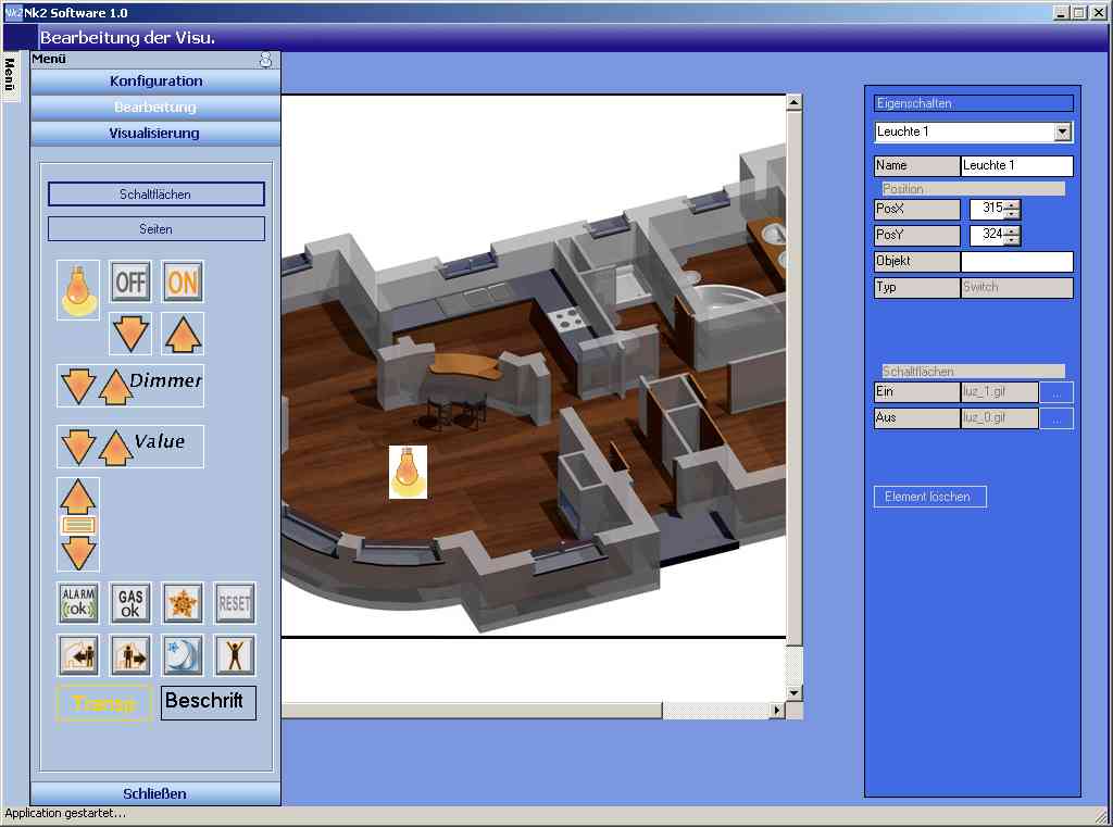

Wat ik ook zeer intresant vind is het volgend artikel, waarin beschreven staat dat KNX IP compatibel is en dat spreekt mij zeer aan, omdat ik geloof dat IP de communicatie van de toekomst is.
http://www.bauzentrale.com/news/2006/1f ... ?0917.php4
Verder heb ik deze visu gevonden (hij zou bijna leverbaar moeten zijn voor rond de 550 euro) en het beste is dat hij geen PC nodig heeft, gewoon naar een webserver browsen en klaar (die is geinstalleerd in een Din rail component.
Ze zouden dat zelf kunnen doen met een PSP (dat is echt kikken).
Toch nog even een andere vraag hoeveel moet ik rekenen om een goede voorbekabeling te doen (ik kom zo ongeveer tussen de 1.500 en 2000 euro) is dit realistis?
Rekening houden dat ik gordijnen wil sturen, raamkontakten wil steken, natuurlijk bijna overal UTP en natuurlijk coax voor Tv in de leefruimte, keuken, bureau en slaapkamers.
Als iemand me alsnog kan overtuigen om een PLC te nemen zou ik dat graag horen, gelieve voorbeelden te posten van alternatieven (ik ben vooral in prijzen geintreseerd).
Karel

In ieder geval heb ik in mijn vorige posting die NK2 aangehaald voor een prijs van ongeveer 550€, dat is een webserver, hardware en software oplossing voor die prijs, heb jij daar eventueel een alternatief voor?
