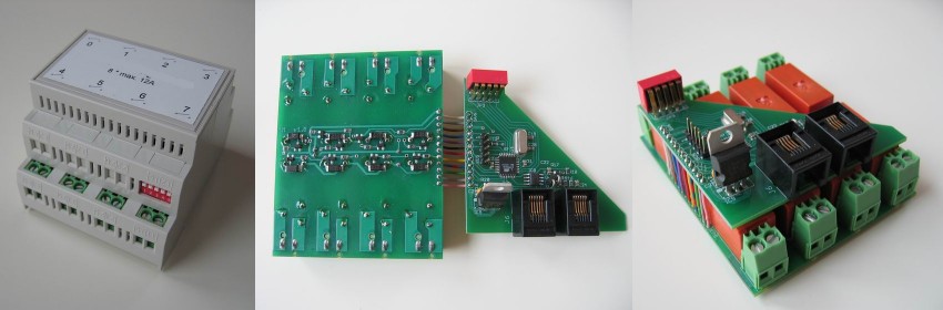

Ik zit met een soortgelijk probleem...
Een kennis van mij heeft namaakmodules gemaakt welke compatibel zijn met een bestaand domotica systeem, het gaat hier om een met 24V gevoed systeem.
De ingangsmodules werken enkel op 24V, komt geen 220V aan te pas.
De uitgangsmodules bevatten wel relais welke 220V/12A kunnen schakelen.
Moeten deze nu CE gekeurd zijn vooraleer ik die in mijn installatie mag gebruiken, en zo ja: hoe kan ik die CE keuring bekomen en hoeveel kost dit?

- omd.jpg (50.78 KiB) Viewed 19327 times
volgens mij is geen van beide een probleem.
keuring kijkt bv enkel na of de aansluitingen van de draden bv goed vast zitten in stopcontacten, zekeringen etc etc.
tevens kijken zeamper een domoticakast na, zeker het elektronische deel waarprintplaten enz opstaan.
Zolang je er niets over zegt dat ze niet CE gekeurd zijn, gaan die zeker niet kraaien.
