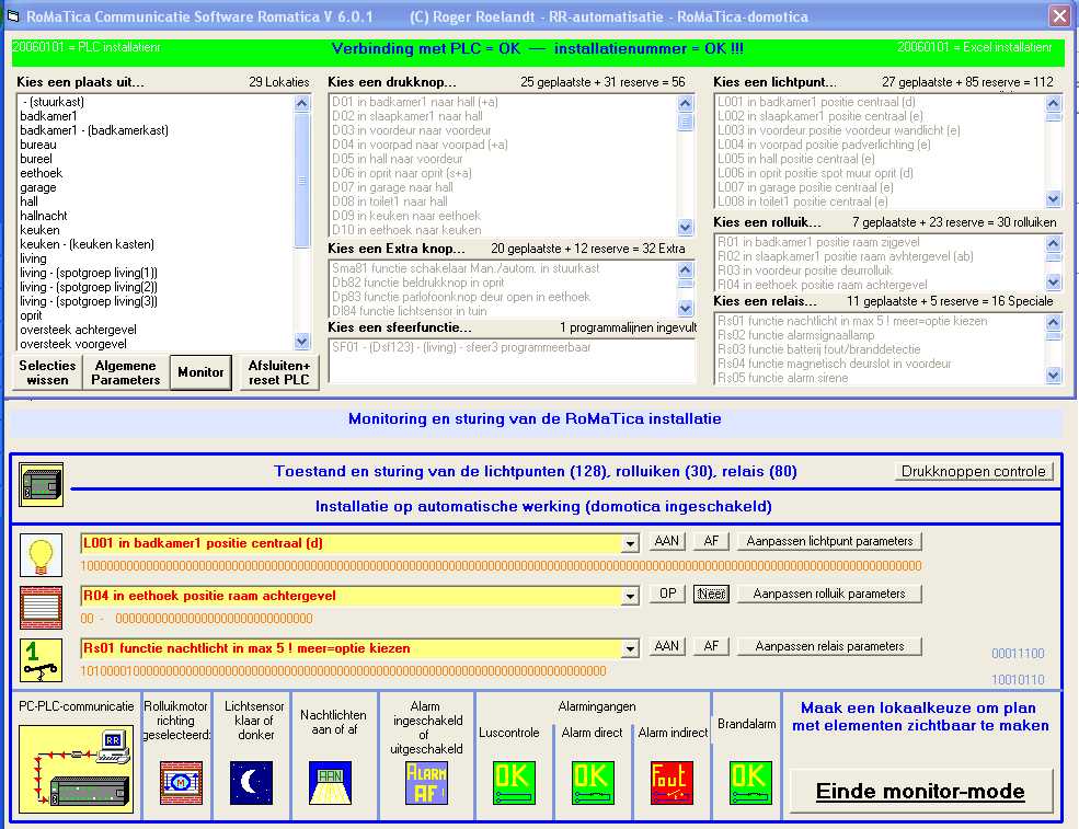

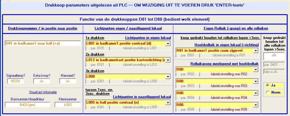

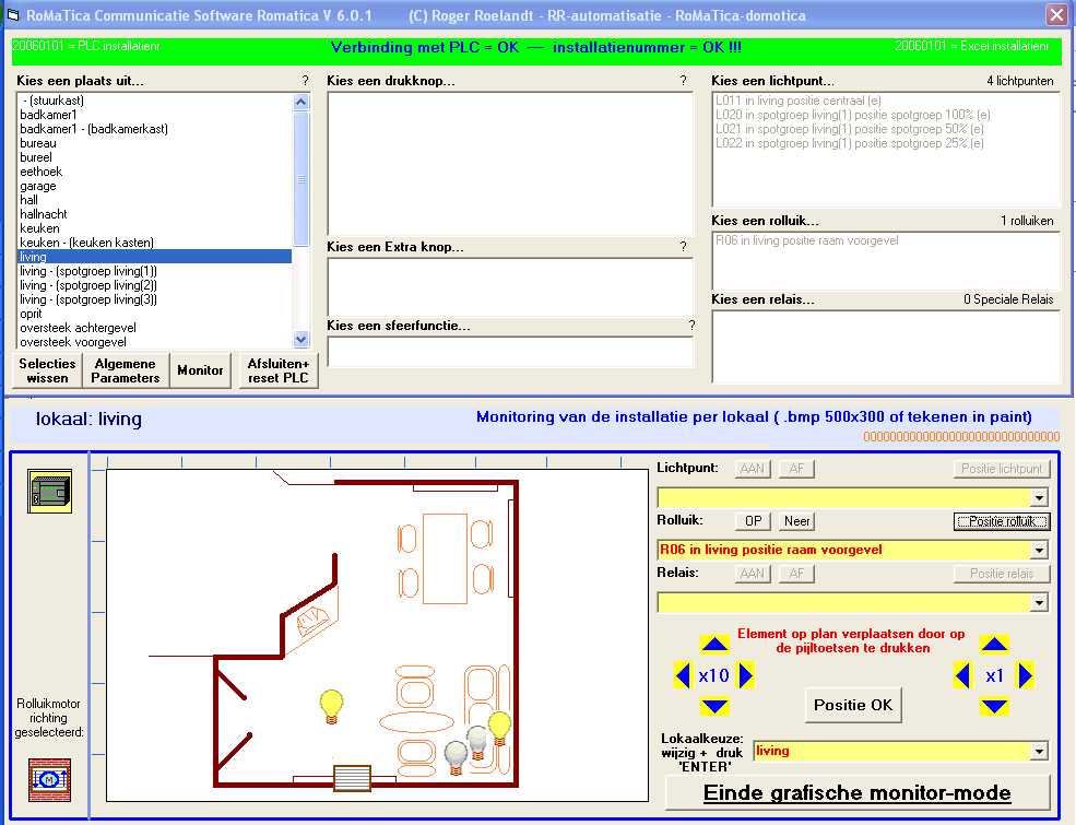

er zijn mogelijkheden genoeg, doch ik gebruikte een OPC-server als voorbeeld van de mogelijkheden, (er is ook gratis demo-OPC op het net te vinden)
netwerk kan ook op verschillende wijzen
of zelf software scrijven (bvb Visual Basic ...)
in mijn domotica software zit een gewone terminal communicatie routine geprogrammeerd (eenvoudig en gratis terminalprogramma's overal verkrijgbaar)
hieronder een schermvoorbeeld van mijn communicatie visualisatie
gebruikmakend van de terminal mogelijkheid
groeten roger
groeten roger
