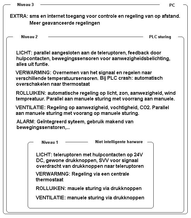

Ik ben ook van plan zowel elektriciteit en domotica zelf te installeren (zit al in de fase van de draden en potjes geplaatst te hebben). En heb ook (zoals bv GeertVc) met het idee gespeeld om de controller zelf in elkaar te steken en I2C te gebruiken als bussysteem. Zelfgemaakt, omdat ik vind dat de meeste bestaande/gekende systemen te weinig mogelijkheden bieden of te duur zijn. Maar dan dacht ik aan stabiliteitsproblemen die mijn zelfgemaakt systeem eventueel met zich mee zal brengen; mijn vrouw zou er niet mee kunnen lachen dat ze de lichten niet meer kan aansteken door een crash van de controller.
Daarom zal ik een systeem implementeren dat opgebouwd is uit schillen:
1. Een eerste schil die uit een klassieke en beproefde elektriciteitopstelling bestaat en die volledig onafhankelijk werkt van een controller. Weliswaar met dit verschil dat de nodige voorzorgen genomen moeten worden om de controller te integreren boven op het bestaande systeem zoals: alle bekabeling naar een centraal punt toe te laten komen, gebruik van teleruptoren, …
2. In de tweede schil zal de controller/plc, parallel met de bestaande installatie, lichten besturen of bepaalde signalen overrulen (zolang de PLC werkt) zoals de verwarmingsthermostaat. Indien PLC uitvalt of je bent bezig aan een onderhoudsbeurt van de hard- of software, zullen de basis behoeften blijven werken.
3. De derde schil is een PC die communiceert met de controller en die op zijn beurt E-mail, internet en SMS toegang heeft. Op deze manier kan van op afstand bepaalde zaken gecontroleerd en gestuurd worden. De PC kan ook gebruikt worden om complexere regelingen toe te laten en om eventueel als datalogger te fungeren (alarm met webcams, … ). Als de PC het laat afweten moet de PLC onafhankelijk kunnen blijven werken.
Nog een voordeel van deze manier van werken, je kan in fasen je installatie afwerken: Eerst eerste schil, dan tweede schil en als laatste de derde schil.

Niveau schillen
Niveau schillen
Domotica schillen.GIF (17.07 KiB) Viewed 12684 times
Als het droog genoeg is, is het voldoende, kan je direkt beginnen met de stopcontacten en dergelijke ... De potjes zitten vast, dat is het probleem niet, maar als de bepleistering nog te nat is, en je gaat er bv. een modulehouder op plaatsen en bijtrekken met schroeven, dan kan het zijn, dat je je modulehouder in de pleister trekt in plaats van erop !
