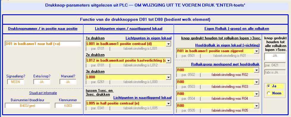

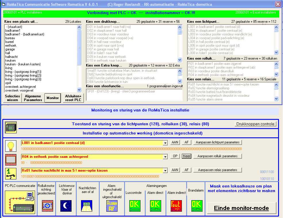

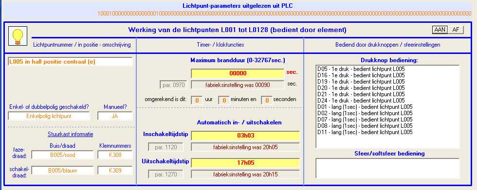

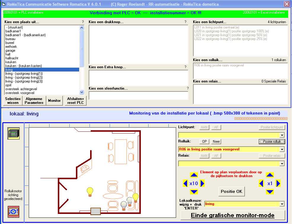

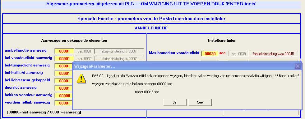

na een 3-tal maand werk en programmatie, is mijn nieuwe freeware visualisatie en programmatie software bijna klaar, hierbij wat voorbeeldschermen van de testversie
terug een meerwaarde voor het systeem en gratis bijgeleverd
groeten roger
visualisatie van 1 der lokalen
algemene visualisatie van de elementen
drukknop instelling
drukknop instelling
lichtpunt instelling en visualisatie
parameters wijzigen
parameters wijzigen
