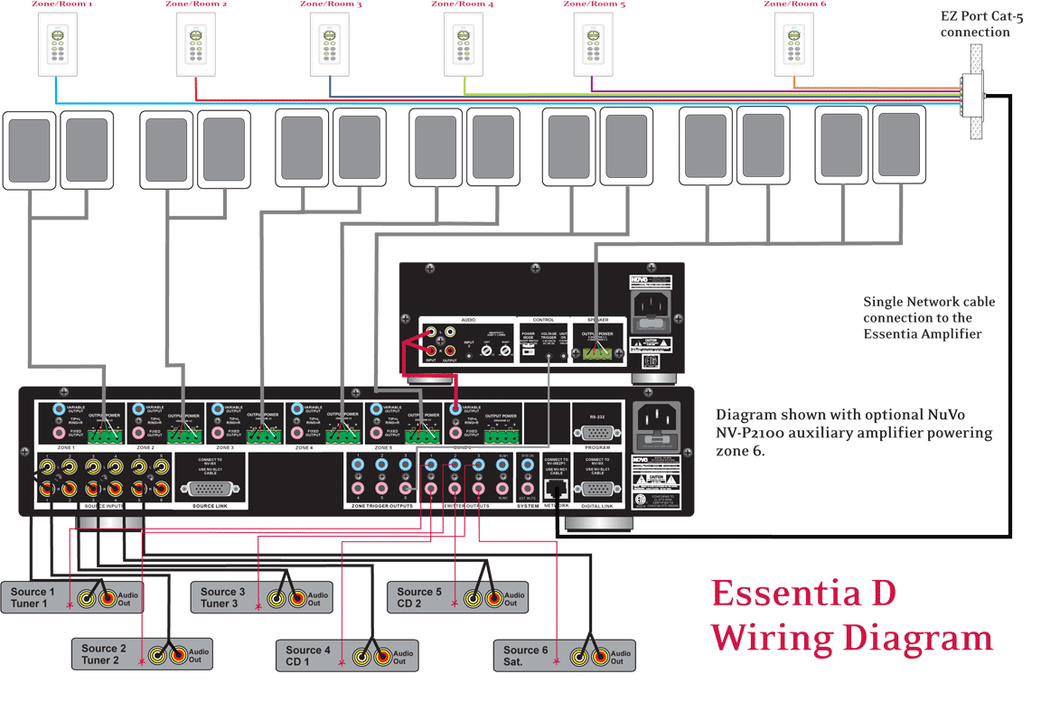

Als het betaalbaar moet zijn voor een aanvaardbare kwaliteit en nog simpel in installatie kijk dan eens op http://www.nuvotechnologies.com
Is leverbaar in BeNeLux en zeer betaalbaar voor 2 of 4 of 6 zones stereo met audiocontrol en IR ontvangers, uitbreidbaar naar 12 zones stereo.
Kun je al je bestaande apparatuur mee aanturen, enfin, alles wat ir is toch via ir-emitters die trouwens zijn bijgeleverd.
Bekabeling van bediening via UTP.
Voorbeeld van installatie is bijgevoegd.
Greetz,
Superintegrator.
Nuvo wiringdiagram
Nuvo wiringdiagram
