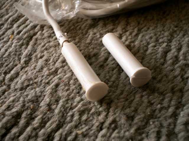

Ik zal eens zien of ik een foto kan maken, want dat zijn inderdaad verborgen contacten hé ... Zitten in de stijlen van het raam ...
Of misschien vind ik iets op het internet van foto, ik zie wel eens !
Gevonden,
Kijk in attach, indien je foto's van het raam zelf wenst, laat het weten en ik bezorg ze ook.

Foto's raamsensors
Betere foto's van de raamsensors door mij gebruikt !

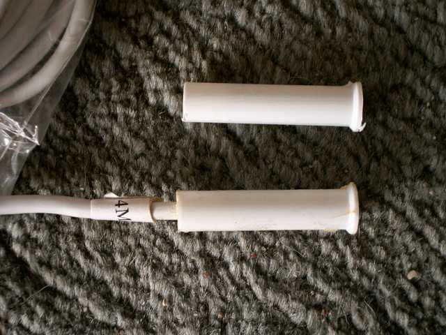

Raamcontact sensor & magneet
Raamcontact sensor & magneet 2

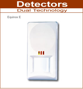

Ja, raamsensors alleen zijn niet genoeg ... Vandaar dat ik ook gepland heb om PIR's te hangen in elke ruimte ...
Ik ga vermoedelijk voor de PYRONIX EQUINOX E ... in mijn ogen de beste, pas op kosten wel rond de 200 € dacht ik ... (per stuk hé)
En die pir's kan je dan ook weer gaan gebruiken voor sturing van licht en noem maar op ...
Maar wil je detecteren of er een raam openstaat, heb je wel die sensors nodig hé ...

Nog even een fotootje en gegevens van die pir :
Combined Dual Element PIR and Microwave Detector
Adjustable detection range for both PIR and MW technologies from 5 - 15m
Advanced Temperature Compensation (ATC)
Noise reducing Independent Floating Thresholds technology (IFT)
Adjustable sensitivity(PIR): Pulse count 1 and 3
Complete with L2: 15m Volumetric, 90°, 54 zone edges, 3 planes
Patented metal microwave backward radiation shield
Option to operate as microwave only
2 year manufacturers warranty
