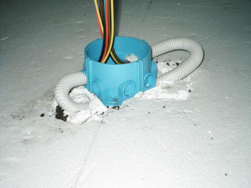

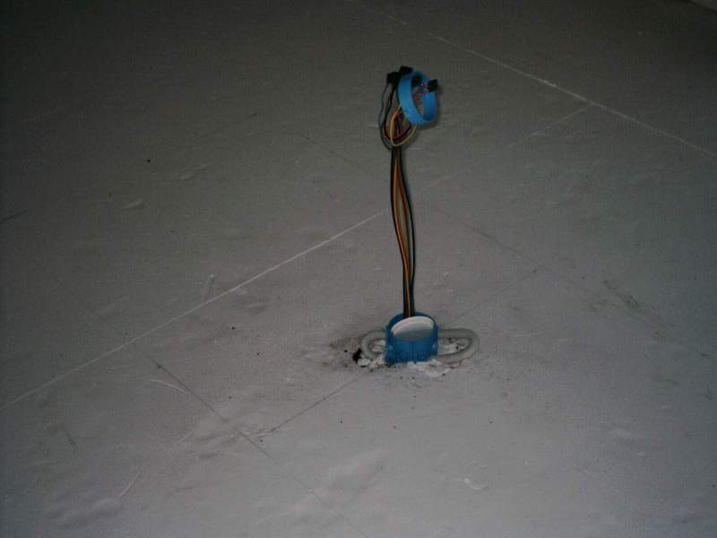

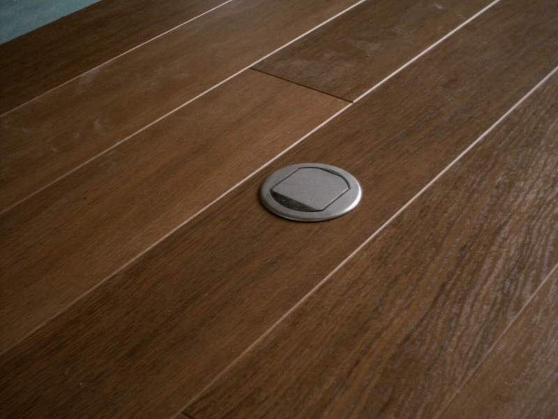

Hey David,
Weet je wat het knappe is aan die van bTicino, dat je daar eender welke module in kan stoppen, is wel maar de grootte van 1 stopcontact, oftewel 2 luidsprekermodules, oftewel 2 netwerkmodules en ga zo maar verder !
Al m'n foto's komen toch weer van pas hé, ik zal je 3 foto's doorsturen over hoe het er WERKELIJK uitziet, dat zegt altijd meer dan een cataloog hé ... De eerste foto's doe ik erbij om je op voorhand te verwittigen dat je een bijbehorend vloerpotje moet aankopen en in de beton vast zetten VOOR de chapers komen !!!
Deze stopconcacten kan je vinden in de Interlink cataloog (zelfs hier op het forum gezet) op pagina 7.
Potje voor vloerstopcontact bTicino
Potje voor vloerstopcontact zoom
Afgewerkt vloerstopcontact bTicino
