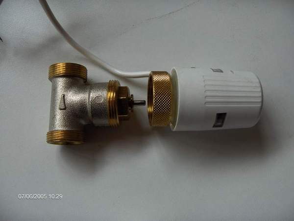

Zo, heb een fotootje van m'n zoneventiel gevonden gemonteerd voor de collector van de living ...
Ik moet alleen het merk nog eens nakijken, maar dan zie je al hoe het eruitziet ... natuurlijk de ventielen voor op de uitgangen van de collector zijn een stuk kleiner hé ... Ik zal eens zien of ik daar ook iets van kan vinden !

Thermomotoren zijn eigenlijk heel iets anders dan thermostatische ventielen.
De \"onderbouw\" is voor beiden hetzelfde: een afsluiter (\"ventiel\") die de watertoevoer regelt. Normaalgesproken staat de afsluiter open als er geen regeldeel bovenop zit. Je ziet dan een pinnetje naar buiten steken met daaromheen schroefdraad, waar je het regeldeel op kan schroeven.
Het schroefdraad is niet helemaal gestandaardiseerd, niet elk regeldeel past op elke afsluiter.
Het pinnetje kun je naar binnen duwen, dan gaat de afsluiter open.
Als je het loslaat, schiet het pinnetje door veerdruk weer naar buiten.
Op zo'n afsluiter kun je verschillende regeldelen schroeven:
1. handbediend:
Dit is de \"klassieke\" regelaar: naar rechts is dicht, naar links is open.
2. thermostatisch:
Je zet de knop op een bepaalde temperatuursstand. (Vaak geen exacte temperatuur aanduiding, maar streepjes. Twee streepjes is meestal 19 graden, drie streepjes meestal 21 graden).
In de knop zit een temperatuurvoeler, meestal gebaseerd op een waspatroon. Door de temperatuur in het vertrek zal het waspatroon meer of minder uitzetten en zo de pin meer of minder indrukken. Gecombineerd met de handmatige voorinstelling zal de temperatuur in het vertrek zo automatisch geregeld worden.
3. thermomotor
Is wat de naam al zegt: een motor(tje). Regelt uit zichzelf dus niets, heeft een aparte aansturing nodig. Er is dus een 230V of 24V stuursignaal nodig om de afsluiter te openen/sluiten.
Nadeel: je kunt alleen maar helemaal openen of helemaal sluiten, tussenstanden zijn niet mogelijk!
Het openen/sluiten gaat overigens niet schoksgewijs, van helemaal open naar dicht duurt vaak een minuut.
Voordeel: je kunt dus \"domotica\" er op los laten...
Nu ik dit zo opschrijf bedenk ik me dat er nog tussenversies bestaan:
2a: een thermostaatknop met een \"elektrische\" aansluiting.
Hier zit gewoon een weerstand in die een beetje warmte afgeeft als je er spanning op zet. De thermostaatvoeler denkt dan dus dat het warmer is geworden en zal de afsluiter iets dichter zetten. Wordt vaak gebruikt voor \"nachtverlaging\". Kun je ook makkelijk zelf maken!
3a: een thermomotor met tussenstanden.
Deze zul je echter niet op cv-radiatoren aantreffen, maar meer in verwarmingsketels. Ze vragen een speciale \"onderbouw\". Ze regelen b.v. de hoeveelheid warm tapwater. Aansturing complexer, door ketel
Als je je eigen huis laat bouwen kun je dus specificeren dat alle cv-ventielen geschikt moeten zijn voor thermostaatknoppen. Je kunt dan goedkoop beginnen door er eerst gewoon alleen \"draaiknopjes\" op te zetten (vaak zit dit al op de ventielen als beschermingskapje). Later kun je dan (evt. zelf) de ventielen voorzien van de gewenste bovenbouw; hetzij thermostatisch danwel thermomotor (+domotica sturing).

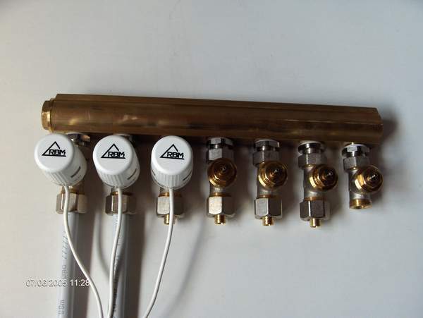

Zo kan er een klep en collector uitzien
Peter,
Als je m'n foto ziet bovenaan deze topic, dan denk ik dat ik in te toekomst ook nog steeds zo'n kleppen kan monteren, niet ?
Ik heb normaal gezien nog wel genoeg plaats over naar boven toe ...
Zijn in ieder geval wel handige dingetjes ... 'k had dit forum beter gestart voor ik aan m'n bouw begonnen was ipv. erna, dan had ik misschien toch ook voor zo'n principe gegaan ...
Onze Pa zei nog van in elke kamer een thermostaat te hangen, maar ik vond dat nogal een rompslomp ...
