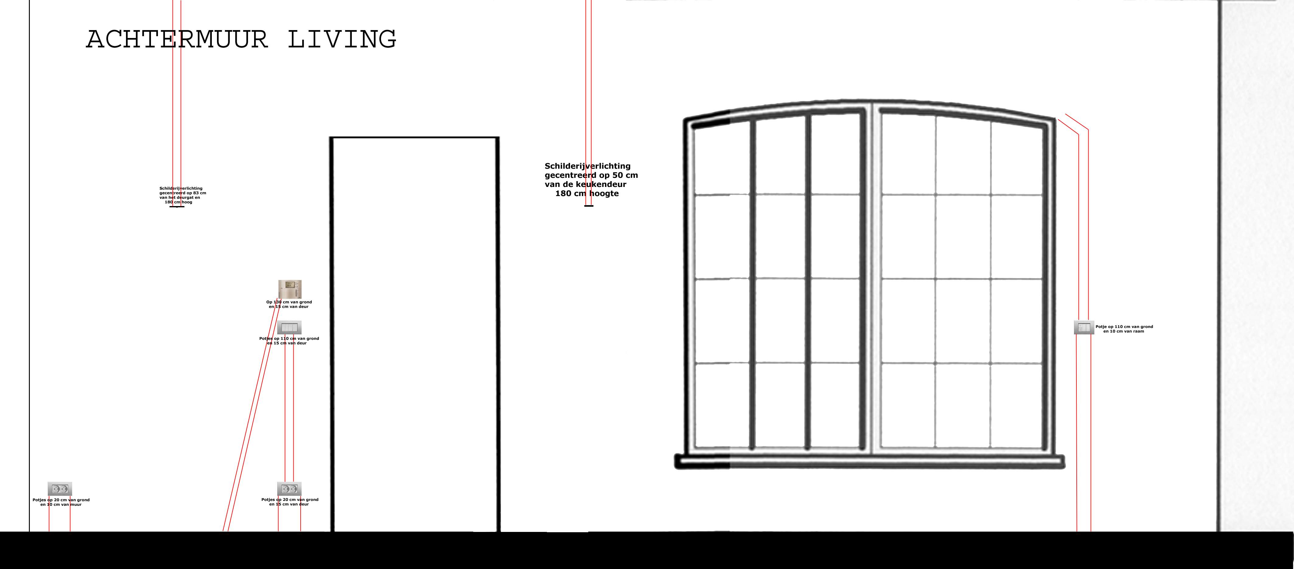

hoi Bart,on4cet wrote: ...PS. Als je alles op voorhand goed aangeeft, kan je het slijpen ook overlaten aan anderen, ik heb alle trajecten eerst op zelfgemaakte tekeningen (in photoshop) gezet en afgeprint ... Ik kan je hier voorbeelden van geven als je wil !
kan je hier een voorbeeld van geven.. ik denk dat ik ook zoiets moet maken.. kan je me inspiratie geven aub
Dank

Hoi Johan,
Eerste Tip : Wat je zelf doet, ... doe je beter
Bij deze nog eens een voorbeeld, hoewel ik dacht al ergens op het forum nog eens één gezet te hebben, dus als je zoekt ga je er nog wel ééntje vinden hoor ...
De rode lijnen geven het slijptraject aan ...
Let ook op de perfecte weergave van hoe het eruit zal zien ... Gewoon de foto's van de onderdelen en afdekplaatjes uit de cataloog kopieren (pdf ?) of inscannen ... Geeft je een goed gevoel op voorhand, je weet hoe het zal zijn, en of het visueel beantwoord aan je verwachtingen ...

- Voorbeeld Visualisatie
- Achtermuur-living-elektr.JPG (276.27 KiB) Viewed 19287 times

@Coop :
Gewoon ingescand uit bTicino cataloog ... en dan met photoshop wat stoeien ... Geeft je zoals je ziet een goed beeld van hoe het er echt gaat uitzien ...
Een beetje vergelijkbaar met een schaalmodel van je woning, of 3D rondleiding in je huis, dan kom je soms ook tot de vaststelling dat er iets beter zus of zo had geweest ... Hier ook ....
Een foto van je leidingen met maten bij, is bijkomend, dat heb ik ook nog nadien gedaan ... gewoon de vouwmeter erbij houden of laten houden, of rechtzetten, of met stukken tape vasthangen en .... klik ... foto ...
Heb in het totaal stuk of 3 cd-roms vol met foto's ... plafondfoto's, vloerfoto's en muurfoto's ...
