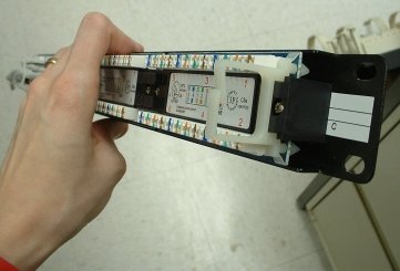

Zoals beloofd een paar fotookes :

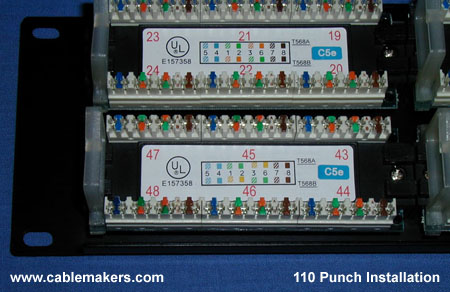

PS. Let wel op, zoals op de eerste foto te zien is, is dit een amerikaanse variant TIA-EIA568A, hier gebruikt met 568B, maar dat is gewoon de volgorde van de draadjes ten opzichte van de pinnetjes, dus heeft geen invloed op hoe het werkt ...
Front Patchpanel
Front Patchpanel

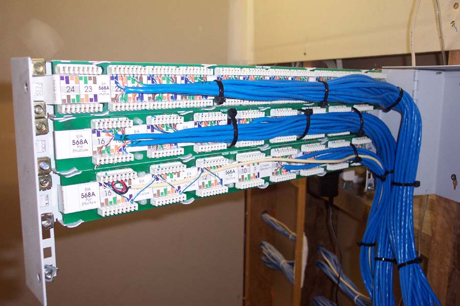

Back Patchpanel
Back Patchpanel
Back Patchpanel 2
Back Patchpanel 2
Patchpanel Connects
Patchpanel Connects
