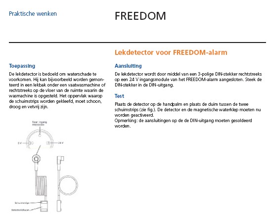

Post by BusVer »

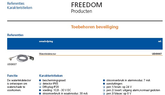

Gardy met hun freedom domotica systeem heeft een lekdetector in hun gamma. Zie de gardy cataloog p120 en 157. Deze is aan te sluiten op 24V ingang, en zal ook wel werken met Teletask 24v input modules neem ik aan (of via relais).
Prijs een 55 euro

Post by specher »
dank u voor uw antwoord.
Dat zou inderdaad een oplossing kunnen zijn. Spijtig genoeg heb ik niets in 24V in mijn installatie, dus ik zal een extra voeding + een relais moeten gebruiken.
Is het zo dat er bij alarm 24V aanwezig is op pin 2 of een gesloten contact tussen pin 2 en 0V ?
