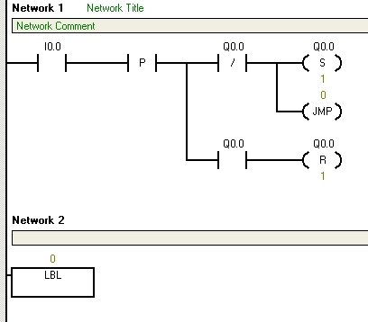

kan me iemand een schakeling doorsturen voor S7
die dezelfde werking heeft als een impulsrelais?
mvg, Dieter

Post by PLC-fanaat »
probeer dit eens
