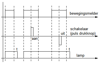

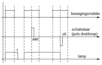

aan welk van de 2 bijgevoegde situatie geven jullie de voorkeur?hallo wrote:op mijn Teletask is het mogelijk om een lichtpunt te bedienen op meerdere wijzes.

Bij de situatie waarbij de bewegingsmelder voorrang heeft, is het wel raar dat als je op de stop drukt, de lamp aanblijft daar de bewegingsmelder nog steeds aanwezigheid meld.
In de andere situatie stel ik mij dan de vraag hoe het verder moet nadat de stop is ingedrukt. wanneer mag de bewegingsmelder dan terug de lamp sturen?
- uit met voorrang voor bewegingsmelder
- events_1.gif (4.02 KiB) Viewed 17771 times
- uit met voorrang voor drukknop
- events_2.gif (3.99 KiB) Viewed 17773 times
In het scenario met voorrang voor drukknop, zou de bewegingsmelder disabled moeten zijn voor een bepaalde periode na het drukken van de stop knop. Maar hoe lang moet die tijd zijn?
Eenvoudige oplossing kan zijn: totdat er 'geen beweging' meer gedetecteerd wordt op de bewegingsmelder.
Even toetsen aan de mogelijke situaties:
1) Bewegingsmelder detecteerd je nog: als je uit de detectie zone gaat is er een transitie -> bewegingsmelder krijgt terug controle.
2) Je zit niet meer in de detectiezone:
2.1) Je verlaat de ruimte zonder gedetecteerd te worden -> een volgende detectie laat de bewegingsmelder terug meespelen = ok
2.2) Je loopt alsnog in het detectieveld bij het verlaten van de ruimte, het licht zal terug voor een bepaalde tijd aangaan wegens detectie -> ok vermits je het licht eerst uit zag gaan.
mvg, Jo
