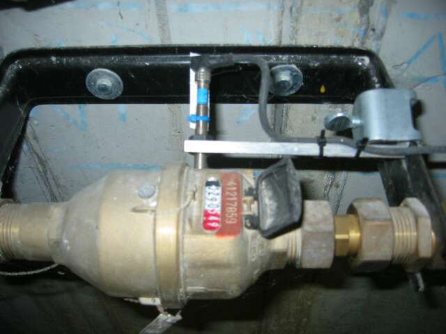

Misschien nuttig voor de originele poster ipv een speciale watermeter aan te schaffen:
De meeste watermeters hebben een 'nat' en 'droog' deel, in het natte deel zit het element dat door de stroming gaat draaien en in het droge deel zitten de tandwieltjes en de telwieltjes van de uitlezing. De koppeling tussen nat en droog deel is gedaan dmv een magneetkoppeling, dat zijn 2 magneten tegenover elkaar waardoor die elke draaiing van mekaar volgen. Op die manier kan men de rotatie uit het natte deel overbrengen zonder een moeilijk af te dichten asdoorvoer te gebruiken.
Wat is nu de truuk: met een sensor (hall-effect) kan met het wisselende magneetveld ook aan de buitenkant van de watermeter detecteren. Ik heb dit op een normale pidpa meter gedaan en krijg elke 0,5liter een puls binnen.
De sensor die ik gebruik is de SICK MM08-60APS-ZT0.
http://www.mysick.com/partnerPortal/Pro ... uctID=7463
Kan je ons dit eens posten , ook met de interface en hoe je dit verwerkt ?Farao wrote:Misschien nuttig voor de originele poster ipv een speciale watermeter aan te schaffen:
tnx
Kenny

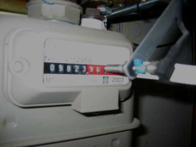

Foto's van opstelling bijgevoegd, foto's konden beter maar het is in die hoek van de kelder nogal donker. Zoals je kunt zien werkt dit ook met een gasmeter.
De interface is gewoon een digitale ingang van mijn Beckhoff systeem.
De verwerking is gewoon pulsen tellen, vermenigvuldigen met aantal l/puls en op die manier verbruik per dag/week/maand/jaar bijhouden.

Allez Roeln, bedankt voor de prijs hé.
Aangezien ik in de automatiseringssector werk kan ik die sensoren via die weg bestellen. Je moet maar eens kijken op de website van SICK belgie en een distributeur opzoeken, ATS in Merelbeke is er al zeker één, denk wel dat je daar particulier kan kopen.
Kostprijs ligt rond de 50 euro/stuk, de connector zit daar niet bij maar da's een industriele standaard die ze bij zo'n distributeur zeker ook verkopen.
Positie zoeken is makkelijk, sensor aansluiten en dan een beetje bewegen over de watermeter tot je een magnetisch veld ziet en dus het ingebouwde ledje aangaat. Daar houden en zien als je water laat lopen of het aan en uit gaat. Bij gasmeter zit de magneet blijkbaar in het wieltje van het laatste cijfer achter de komma. Dat geeft dus een puls per 1/100 kubieke meter.
