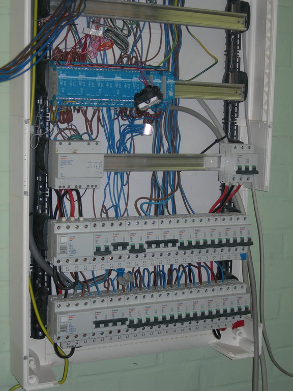

In m'n living heb ik mometeel op 3 plaatsen Btcino inbouwdozen van 7 modules , waar dus SVV16 naar loopt , momenteel 3 drukknoppen voor verlichting en 3 voor rolluiken = in mijn geval 1 gemeenschappeijke draad en 3 voor de drukknoppen voor verlichting + 6 voor de 3 rollen = Tel deze samen en je komt al op 10 draden , dus ik heb er nog 6 in reserve om knoppen bij te steken .

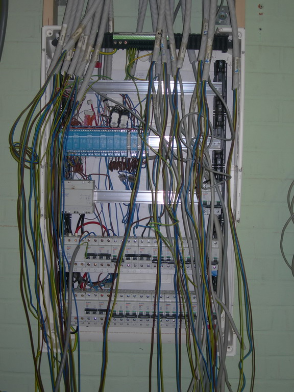

Wat betreft de kast , ga je met 72 modules inderdaad krap zitten en zeker in die vynckier heb je niet al te veel ruimte voor kabels .
Zou zeker voor een 120 of 144 modules gaan , ga je mss wel plaats over hebben , meer beter plaats over voor uitbreiding dan plaats te kort ..
Voor 120 of 144 modules heeft Gardy relatief goedkope kasten ( plastik ) ofwel ga je voor Hager , die zijn dan weer een pak duurder .
Maar ook vynckier zal wel wat hebben Fix-O-Rail Senior ofzo .
Als je het proper wil doen kan je overwegen in je kast wago rail klemmen te steken , dan vind je later ook makkelijker iets terug , ik heb dit echter bij m'n schoonbroer niet gedaan , en die heeft eeft een 22 tal lichtpunten op Eltako Teleruptoren , ook allemaal op 24V AC en overal SVV getrokken . ( Huis van 1930 , ALLES elektriciteit volledig gestript en vanaf 0 herbegonnen )

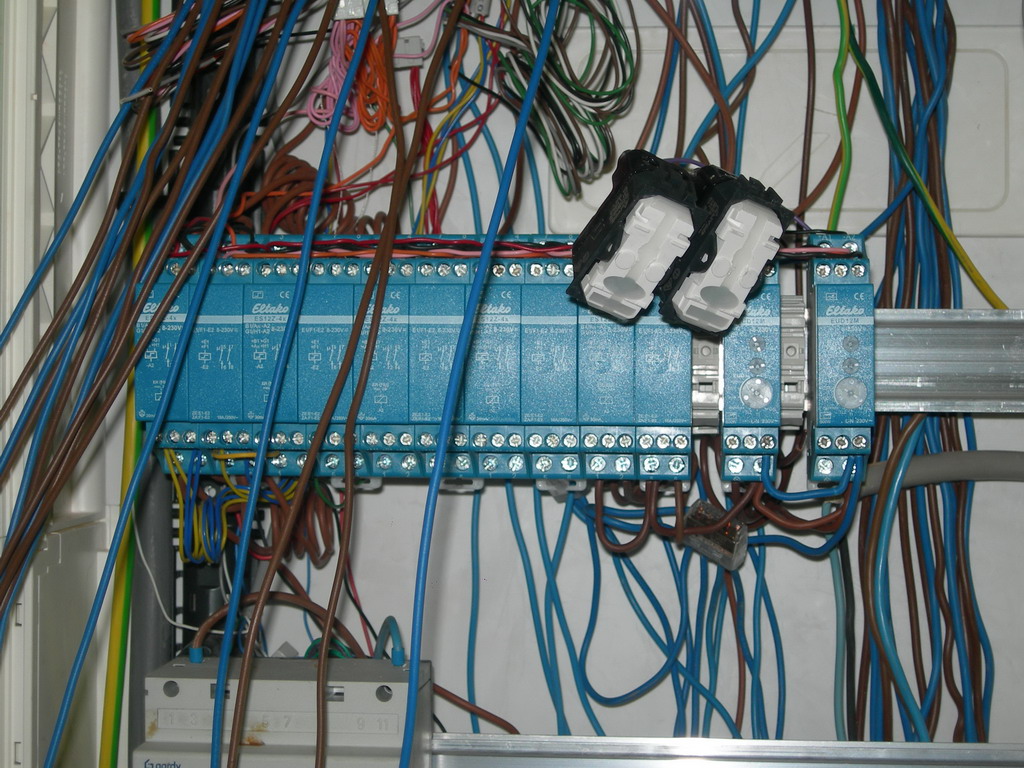

Teleruptoren die ik gebruik :
http://www.eltako.com/dwl/broschure2007internet.pdf
Op pagina 7 . De ES12Z-4x8..230V UC kan je 4 lichtpunten onafhankelijk mee sturen .
In attach een voorbeeldje van kast in opbouw bij m'n schoonbroer ( ondertussen is het deksel er op )
Het gemakkelijkste is inderdaad als je de preflex een stukje bloot maakt en zo in een lus in je helia potjes legt , maar tis is inderdaad nie zo simpel .. doorverbinden in een potje is een mogelijkheid , hangt er van af oeveel draden je effectief gaat gebruiken .. ik weet niet voor welk schakelmateriaal je gaat , maar ik heb overal Btcino inbouwdozen gebruikt ( kan je enkel als je ook Bticino schakelmateriaal gebruikt )
Voor de rolluiken hebben we kabels voorzien XVB 4g1,5 naar elke rol , er zitten echter nog geen motoren , gezien er later nog nieuwe ramen+rolluiken zullen komen .
Ikzelf heb een 9tal rolluiken en die zitten op één zekering van 16A .
Maar pas op als je SVV wil gebruiken voor je rollen , dan moet je met een rolluiik sturing werken , dit kan een Logo zijn van Siemens bijvoorbeeld
Dan heb je ook de mogelijkheden om alle rollen in één keer op of neer te doen , met tradionele aansluiting zie ik dat nog niet gebeuren , daar je in principe geen rollen parallel mag aansluiten .. en als ik me niet vergis mag je ook niet in één potje ZLVS combineren met netspanning .
- DSCN9897_resize.JPG (281.02 KiB) Viewed 42848 times
- DSCN9903_resize.JPG (142.71 KiB) Viewed 42849 times
- DSCN9888_resize.JPG (152.42 KiB) Viewed 42849 times

A11, A13, A15 en A17 sturen de 4 impulsrelais
+E1 en +F1 is voor alles uit/aan
+G1 en +H1 is voor de groepssturing
verschil tussen alles uit en groepssturing is het volgende:
bij groepssturing zullen enkel deze 4 impulsrelais geschakeld worden
bij alles aan/uit kunnen ook andere impulsrelais geschakeld worden omdat er typisch doorgelust wordt naar de +E1 en +F1 van andere impulsrelais
groeten,
Koen
