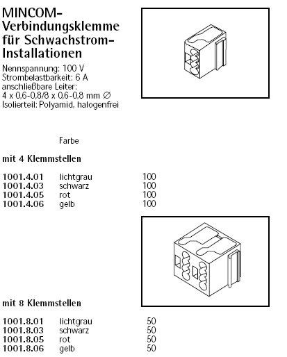

Wordt vooral gebruikt voor telefoniekabels te verbinden .. ( belgacom gebruikt dit ook ) ..
Maar ik denk dat je beter bent met wago blokjes voor als je veel svv's moet samen steken.. er bestaan ook een soort wago achtige blokjes voor 8 draden van 0,6->0,8 ..
ik gebruik die van KLEINHUIS - Minicom 4x 0,6-0,8 of 8x 0,6-0,8
En je kan nog draden er terug uit halen of erbij plaatsen ..wat niet gaat met die Scotch Lock blokjes ..
Tom
- Kleinhuis Minicom Blokjes
- minicom.jpg (36.43 KiB) Viewed 24695 times

Die Kleinhuis blokjes zijn er bijna identiek uit als die van Wago, en ja, bij beiden moet je de draden nog wel strippen, maar dat is niet zoveel werk hoor, en die scotch lock dingen zullen volgens mij ook wel net iets meer kosten, en als je dan beseft dat je er gauw een koppel honderd nodig hebt ...
