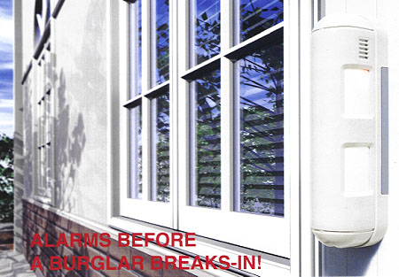

Perimeter beveiliging, je kan bv. van de firma Optex, van die PIR's kopen die gewoon 1 rechte lijn maken, als je die vlak naast je gevel hangt, ga je gegarandeerd alarm genereren als iemand z'n hoofd door het raam ofzo steekt ...

Ik zal eens op de site van Optex kijken, ik heb er in ieder geval folders van liggen ook ...
PS. De link voor het geval hij nog niet bij de links staat
http://www.optexeurope.com/
PS2. De link naar de pdf waar alle modellen instaan !
http://www.optexeurope.com/PDF%20Files/ ... ection.pdf
Kijk naar de modellen BX-80n, VX-402

- Optex Perimeter 1
- optex-perimeter1.jpg (43.72 KiB) Viewed 29389 times
