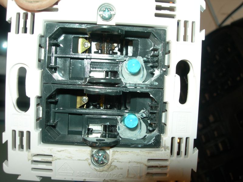

silicone/tec7
hier met silcone/tec7 achtig spul ..
Miljaar, dat is ook weer zo, eigenlijk nog niet bij stilgestaan, en ik meen me te herinneren dat het licht niet zo mooi naar buiten kwam als de led niet mooi in het midden zat ...
Roel, hoe is dat bij jou ? Ik geloof dat het licht dan niet even mooi door het plaatje komt, dan heb je links veel meer licht, en rechts veel minder ...

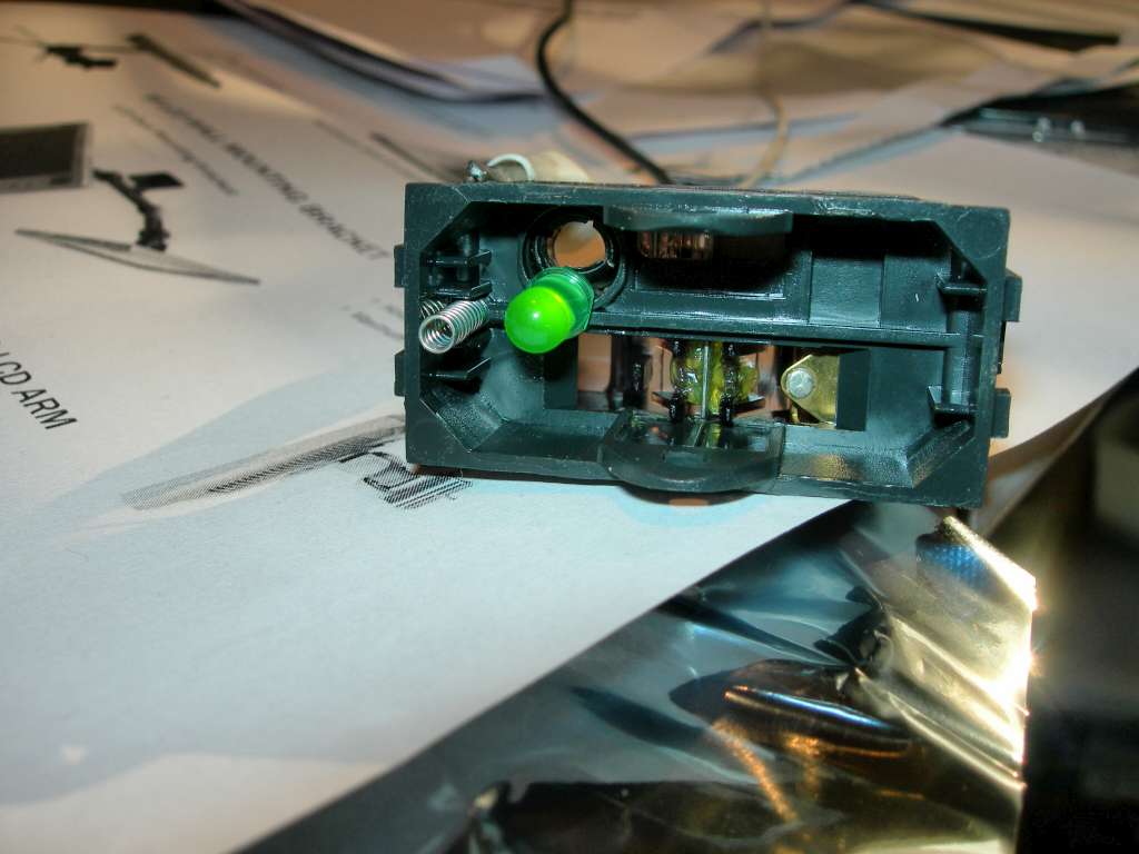

Ik heb eigenlijk nog niet geprobeerd hoe dat er uit ziet kwa lichtspreiding...
Ik heb ook eerst met tec7 geprobeerd maar dat blijft voor mij veel te elastisch... Ik had ook wel de led niet zo diep geduwd.
Volgens mij is het trouwens juist een voordeel dat via de slang-methode de led niet zo diep in de drukknop zit. Hoe verder van de voorkant af, hoe minder belangrijk de positie is volgens mij.

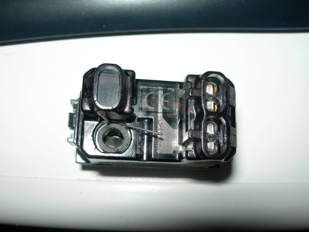

Ik kan met de slang trouwens ook nog altijd proberen de ledjes te klemmen zoals on4top het deed met zijn ledhouder. Dus langs de slang ipv er middendoor.
Als de lichtspreiding niet is als gewenst kan je denk ik ook nog proberen om eens heel licht met een schuurpapiertje over de led te gaan. Hierdoor zal de afstraalhoek om zeep zijn en zal het licht homogener verspreid worden.
Ik zal vanavond deze mogelijkheden eens proberen en de resultaten posten.
ps halen jullie trouwens altijd de frontjes van de drukknoppen om de ledjes te bevestigen? Ik durfde dat niet aangezien ik dacht dat het zou breken....
Yup Roeln , dat doe ik inderdaad steeds... is gemakkelijker om de led goed te steken en met het lijmpistooltje lijm erin te spuiten .. ik post binnenkort nog wat foto's met lijmpistool methode .. moet er nog een hoop doen .. momenteel nog maar op een plaats of 3 gedaan met verschillende methodes ..
Post ook eens wat foto's als je eentje definitief gemonteerd hebt .. zijn we uiteraard kerieus naar :)
Ik doe ze ook uit mekaar omdat anders die PUR overal in blijft zitten ... Maar is geen probleem hoor, als je het voorzichtig doet, breek je niets !
Ja, zelfs met afstraalhoeken geprobeerd, maakt geen verschil, feit blijft, dat als die led links zit (centraal in het gat), dan zal die daar altijd meer licht afgeven dan helemaal aan de rechtse kant ... Zelfs als je de led in het midden zet zoals wij (tom en ik), dan zie je nog aan de zijkanten dat het daar minder hard oplicht, maar doordat de led in het midden zit, krijg je wel mooi resultaat, doordat het aan beide kanten hetzelfde is ....

de resultaten:
- de ledkop grof maken met schuurpapier haalt niets uit.
- mooi uniform licht kan je goed verkrijgen door aan de binnenkant van het witte gedeelde van de drukknop een stukje heel-dun-en-licht-papier-dat-als-prop-in-nieuwe-schoenen-zit te kleven. Maar is veel te veel geprul...

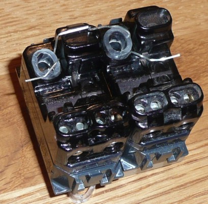

- Als de led door het slangetje zit (derde jpg) schijnt het licht zoals verwacht opzij.

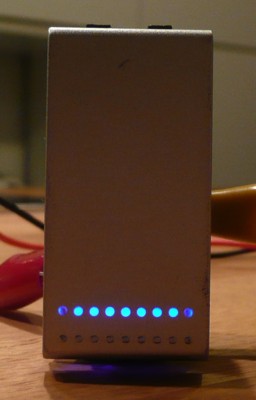

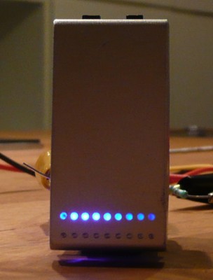

- Als de led geklemd zit naast de slang (tweede jpg) is de lichtspreiding 90% goed. Werwijze: laat de led in het gat van de drukknop vallen. Pers een stukje slang ertussen. En trek tenslotte aan de draadjes van de led om de led naar achter te trekken. Dit garandeert dat ze allemaal in ongeveer dezelfde positie uitkomen.
- Bij klemmen langs de slang met terugtrekken zijn de draadjes van de led bovendien net lang genoeg om naast elkaar liggende leds aan elkaar te solderen. Hierbij moet je dan om de beurt 'langs onder' en 'langs boven' oversteken. (eerste jpg)
- Na solderen kan je trouwens met een fijn schroevendraaiertje nog door het slangetje steken om dan in de drukknop nog wat tegen de led te duwen om een nog betere richting te bekomen.
Het opendoen van de drukknoppen zoals jullie doen is mij toch teveel gedoe hoor. Dat veertje en dat contact vallen er dan uit en dat moet weer geodsteken en ... En dan had ik het nog bij niet-gemonteerde drukknoppen gedaan.... Nee, dat opendoen ga ik toch zeker vermijden. Ik moet ~70 drukknoppen afgaan ...
Voila Roel,
Je hebt onze bevindingen ook ervaren, dus, ik denk dat het nu iig duidelijk is hoe het moet hé .... De rest van de montage is juist hetzelfde bij mij (ons) hé, ook de benen aan mekaar solderen enzo ...
Dat opendoen is niet zo lastig als je denkt hoor, je moet er wat mee vertrouwd geraken, maar als je ze idd goed kan positioneren langs achter, is dat zeker aan te raden ...
Dat die led maar 90% van de drukknop verlicht is bij mij ook zo, maar als je er een deel naast mekaar zet, is dat alleen maar handiger, zo zie je het verschil veel beter tussen de drukknoppen onderling, en duw je bijna zeker op de juiste ;-)

met die '90% goed' bedoelde ik eigenlijk dat het licht net niet in het midden van de knop gecentered is. Maar je kan dus met een schroevendraaier geval-per-geval door het slangetje wat beter richten indien nodig.
Hoe gaan jullie het nu doen? pur/tec7?

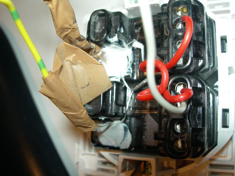

Ik ga het blijven doen met lijmpistooltje denk ik , gaat het snelst en geeft me hetmeest bevredigende resultaat tot nu toe ..
ja dat opendoen is zeker geen probleem , eens je het gewoon bent een makkie .. maar idd als je er nog zoveel moet doen amai ...
ik doe er nu en dan een beetje .. maar heb er zeker geen 70 .. gewone drukknoppen :)
