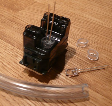

ik heb de perfecte manier gevonden om onze ledjes in die bticino drukknoppen te bevestigen! eureka.
Koop in de hubo een meter 'cristal' slang van maat 6/9mm. 50cent per meter. Is voor aquariumpompjes of zo mee te verbinden....
Knip hier een half centimetertje af. Dit past perfect in het eerste stuk van het lampgat van de drukknop. Het knelt ook een beetje aangezien het gat niet volledig rond is. Hierin kan je dan een ledje wringen. Ik heb 4.8mm leds die eruit zien als de eerste foto in dit topic. Het eerste deel van de led glijdt net naar binnen en de verdikking achteraan laat de led echt goed vastzetten in het stukje slang.
(zal straks een fotootje posten als ik er aan denk)

een fotootje

update: als je de slang doorknipt met een schaar of kniptang, klemt het ledje maar eigenlijk niet genoeg.
Beter is om de stukjes slang met een ijzerzaagske af te zagen. Dan hebt ge altijd wel wat braampjes hier en daar en dan is de klemming veel beter en echt strak.
(had het met een kniptang gedaan om een mooier fotooke te verkrijgen... :? )
