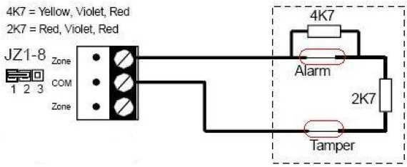

@Palmerch :
Die weerstanden bij alarmcontacten noemen ze EOL, ofte End Of Line weerstanden ...
Mijn alarmcentrale ondersteunt zelfs DEOL, ofte Double End Of Line
En om duidelijk te maken hoe het werkt, en wat het is, heb ik even een tekening uit de handleiding van m'n centrale overgenomen, ik zal ze hier als attachment meegeven !
Maar om sommige redenen is dit soms niet haalbaar, bv. je hebt 2 aparte ramen ergens in een woning, die je toch op 1 zone wil aansluiten, leg me dan maar eens uit hoe je dit gaat aansluiten als je m'n schemaatje bekijkt. Met andere woorden, ik was ook van plan van dit allemaal te gebruiken, tot ik tot de vaststelling kwam dat het voor het merendeel van m'n ramen toch niet haalbaar was ... En hoe vaak zal een kabelbreuk voorkomen ???
De vraag die me soms wel bezig houd is de volgende : Stel dat iemand met een sterke magneet wil inbreken, en deze magneet in de buurt van het contact houd (omdat bijna iedereen toch zal weten waar de contacten zitten), dan kan men toch perfect dat raam openbreken terwijl de sensor niets merkt ??
Alleen al om deze reden ga ik ook voor PIR-sensors in elke ruimte !

- Double End Of Line Resistors
- deol.jpg (14.54 KiB) Viewed 30439 times
Beste Bart,on4cet wrote:@Palmerch :
Inderdaad, de meeste deftige alarmcentrales werken met dit principe.
Om twee magneten op een zone te plaatsen hoef je enkel maar de alarm en de sabotage contacten in serie te plaatsen en op de laatste steek je de weerstanden.
Als je Uw magneten inbouwt is het onmogelijk om te weten waar deze zich precies bevinden.
En er bestaan high security magneten. Deze zullen ook schakelen als er een magneet te dicht bijkomt.
Als ik U was zou ik dual detectoren plaatsen. Veel beter tegen vals alarm en de kostprijs is bij mij identiek.

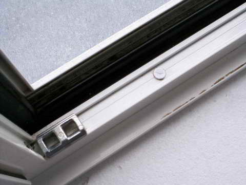

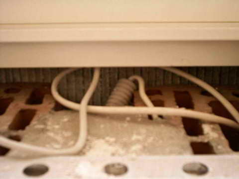

Ik weet niet of het dit is wat je zoekt, maar méér is er echt niet aan te zien ook niet hoor, op de juiste plaats een gaatje in het kozijn en het raam zelf, in het ene de magneet, in het andere het contact ...
Moest er toch nog ergens een specifieke vraag zijn, hoor ik het wel !
- Foto1-Raamcontact
- raam1.jpg (26.19 KiB) Viewed 30370 times
- Foto2-Raamcontact
- raam2.jpg (19.85 KiB) Viewed 30371 times

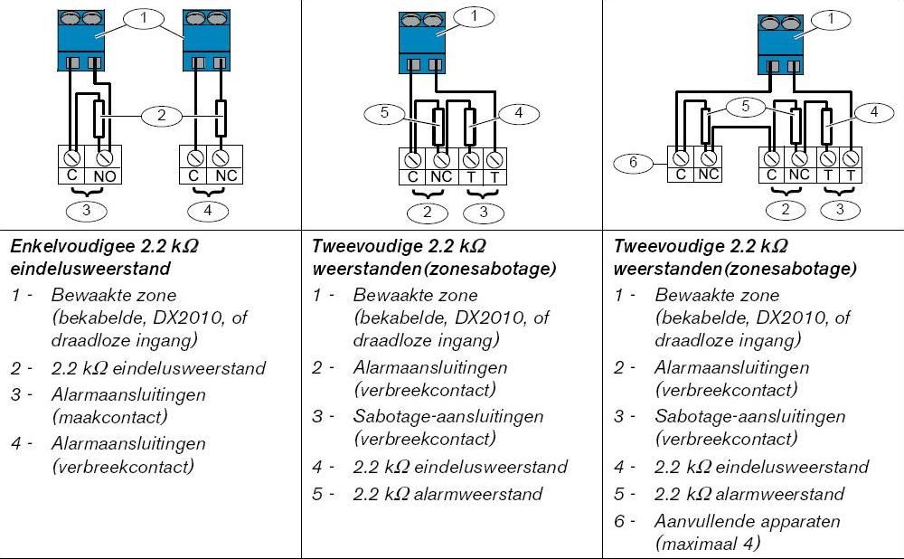

Mijn contacten zijn NC vermoed ik? Als de raam toe is dan is er 0 ohm weerstand. Bij opening is er weerstand. Zoals mijn handleiding (bijlage) het zegt mag ik dan vertrekken naar mijn contact en op het einde gewoon afsluiten met een 2,2K weerstand. Toch meldt mijn alarm een sabotage ipv inbraak als ik een raam open.
Dit geeft ons 0sec inlooptijd en de sirene gaat dan direct af...
Wat doe ik verkeerd?
