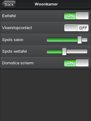

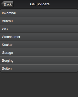

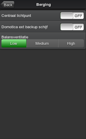

Ter info: ik heb intussen een volledige web based interface gemaakt voor chrome browsers of smartphones (android, iphone). Werkt prima, wordt nog doorontwikkeld. Omdat ik de voorbije jaren zoveel tijd stak in het geven van gratis support vraag ik wel een kleine bijdrage daarvoor.
Een paar screenshots in attachment. Binnenkort komt er ook een versie voor andere browsers en tablet.
