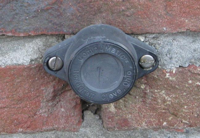

Bij mij thuis heb ik een watermeter met een kabeltje aan dat naar een meetcel gaat dat tegen mijn voorgevel vastgemaakt is.Wanneer de pidpa langskwam om waterstand op te meten ging hij er met een toestel gewoon langs en het verbruik was genoteerd.Dit is ondertussen al 13 jaar geleden en nu moet ik opnieuw zelf de meterstand doorgeven.
Mijn vraag is weet er iemand hoe ik op de een of ander manier zelf de watermeter kan uitlezen , kan ik die sensor gebruiken om watermeter te loggen ? Hoe werkt dit eigenlijk ?
Erik
meetcel
meetcel
Ik heb zo'n cel zelfs nog nooit gezien !

hexagram is nu aclara, maar deze technologie is nu al lang gepasseerd. Ze was gebaseerd op interface met een bestaande meter die puls-output heeft. Je zou dus kunnen kijken waar die impuls door de cel gelezen wordt, en daar zelf een interface op bouwen. Niet wat je zocht, maar misschien wel een idee. Of kan je, aangezien deze technologie nu wat passe is, op ebay een oude lezer/probe op de kop tikken, dan ben je er ook... Success.
